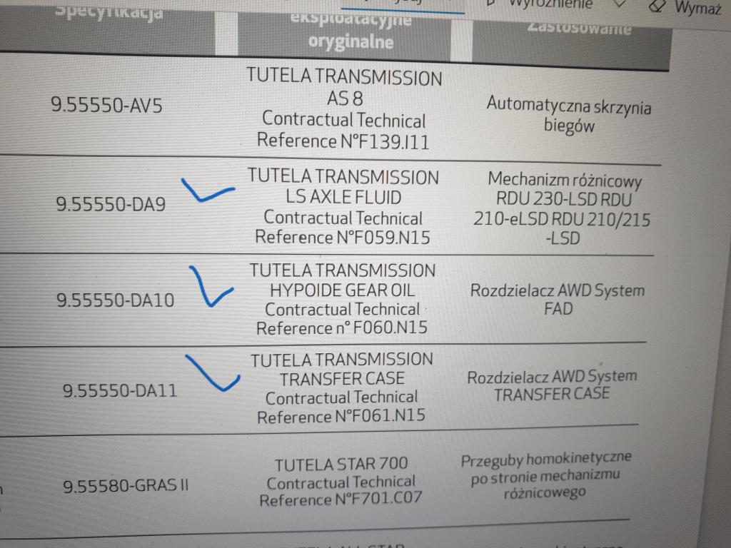

Nazwa:	20201013_141223.jpg
Rozmiar:	106.2 KB

    Dareek wymiatasz już cie lubię.

    ebay lub link sklepu który podany był wyżej. pozostałe oleje są dostępne w ricambi.pl
