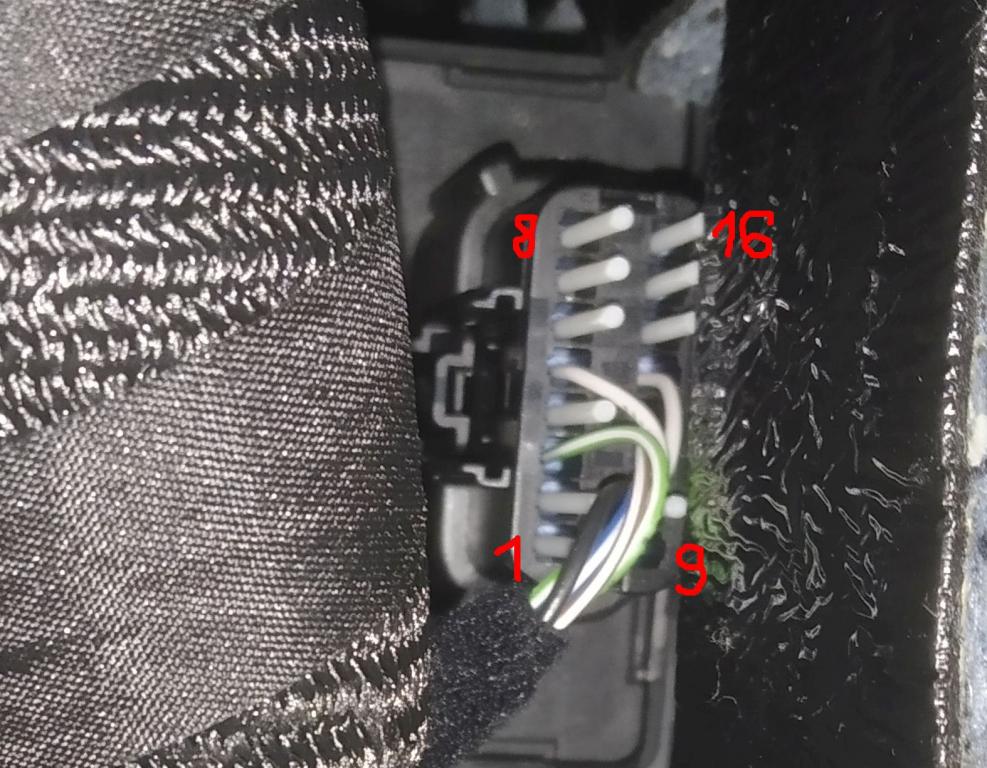

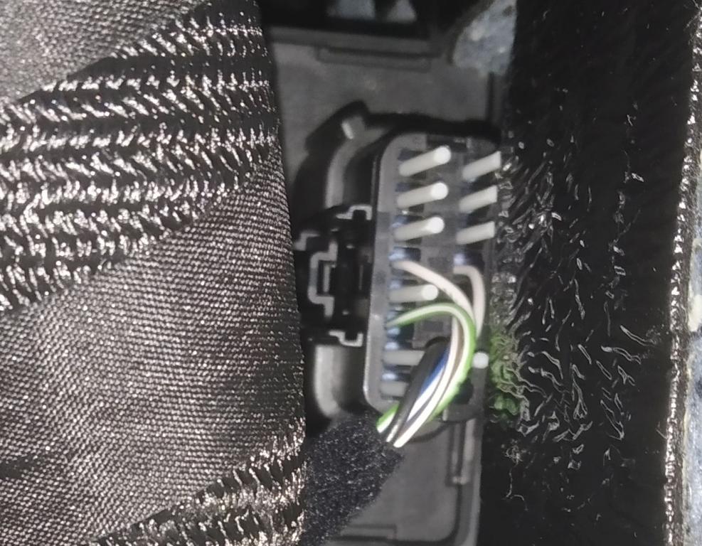

Nazwa:	piny alfs.jpg
Rozmiar:	130.0 KB
    Które to piny 7, 8, 15, 16, bez demontażu nie widać ?

    Cytat Napisał pawelbr Zobacz post
Rozmiar:	130.0 KB
    wyjmij kostke i na stanie jasnosc
  7. #27
    05 2023
    stelvio
    235
    Cytat Napisał marekkoczta Zobacz post
Rozmiar:	131.3 KB
    Cóż, wzrok nie ten, chciałem bez wyciągania kostki wpinać piny.
