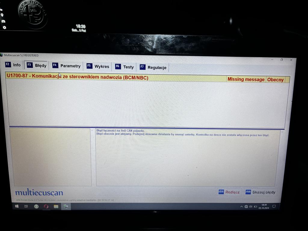

Potem kliknąłem w głównym menu mesa opcje „skanuj” i zeskanowało mi wszystkie dostępne moduły w aucie no i również pokazała się opcja „światła” i możliwość dostępu do „automotive Lightning adaptive headlights” tam też właśnie zrobiłem tą kalibrację i pokazało mi ten błąd U1700-87

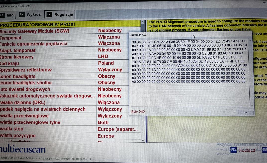

co do proxi, to przechodząc z 25W na 35W moze trzeba pozmieniać więcej w proxi niż jest dostępne z poziomu gotowców w MES - bo to jest mega okrojona lista - całe proxi ustawienia to masz w AlfaOBD - jest ich kilkaset jak nie dobrze ponad tysiąc. AlfaOBD nie jest najlepsza do robienia proxi (szczególnie na chińskich ELMach) , ale zawsze można potem przelecieć już samo proxi MESem jeśli AlfaOBD nie przechodzi (z powodów innych niż Out of Range error). Ewentualnie można w MES zmienić w hexie - otwiera się okienko naciskając prawy Alt + C i jazda - tylko trzebe wiedzieć co.
Nie robiłem dokładania ALFS nigdy z 25W, ale tak na szybko lookając w dokumentacjach za hasłami 35W oraz light oraz AFL znalazłem tylko w bajcie 142 bity 7:2 (6 najstarszych) zmienić z (binarnie) 000001 na 000010 (nie zmieniając bitów 1:0 oczywiście) - nie wiem czy to pomoże bo to raczej związane z kamerą HALF (może jakieś inne kalibracje do auto długich czy coś takiego).

Obrysówki wyłączone, kostki kompletne( mają masy na pinach 7 i 8) zmieniłem także bajt 142 według porady i brak efektu
Ale wygląda na to że zbytnio skupiłem się na samym module aflm i jego błędzie (u1700-87) a zupełnie pominąłem coś ważniejszego- a mianowicie ecu

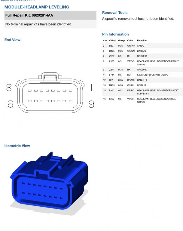

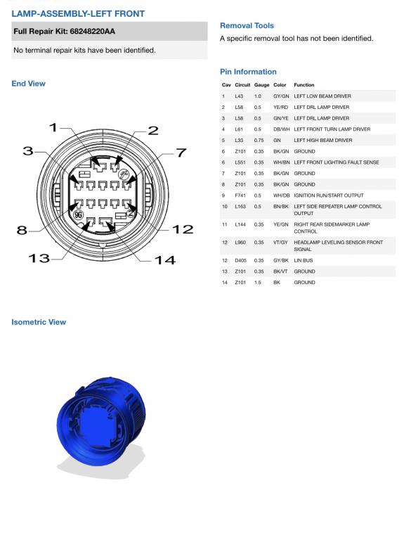

blad widac lina lin to jest z lampy pin 12 z tego co pamietam do afls. lampy szkoda czasu rozbierac jak przeslona chodzi chociaz ten blad alternatora to od lampy moze byc .
Problem rozwiązany

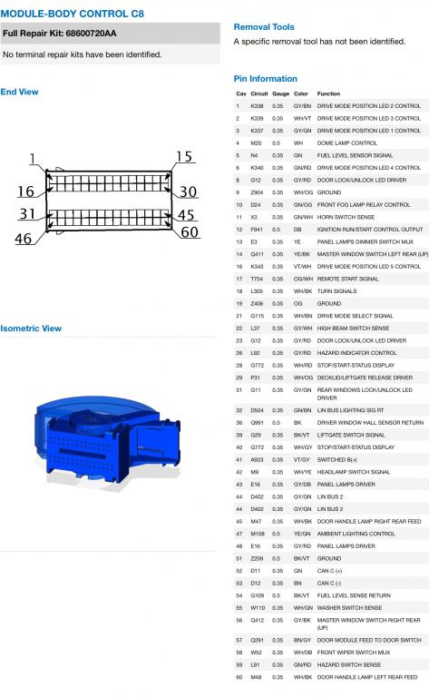

Zmieniłem miejsce wpięcia się canem z aflm na kostkę C4 (biała kostka z prawej strony na dole)pod piny 31 i 33 zamiast C8 (brązowa kostka)
Od razu dostałem błąd proxi, wykonałem osiowanie a potem kalibracje świateł i nareszcie nie boje się jeździć w nocy :cool:
