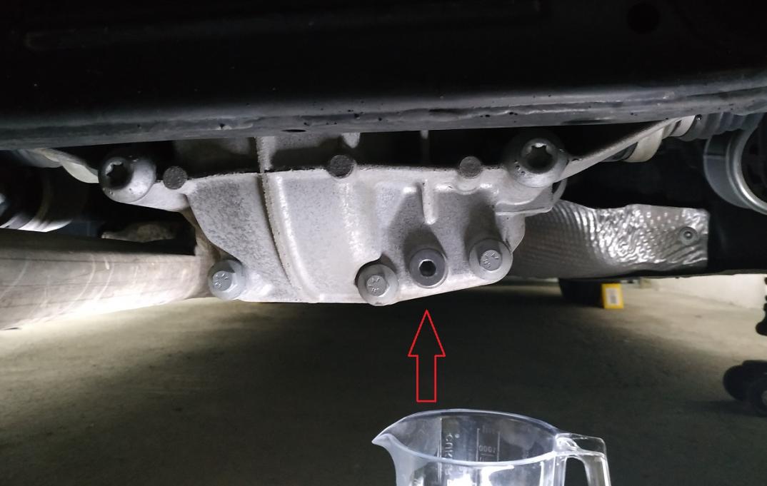

[Giulia] Wymiana oleju w moście - tył?

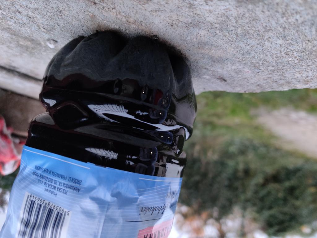

Nie wiem jak wygląda olej w tylnym dyfrze po 100 tys km (i na szczęście tego u siebie nie zobaczę ;) ) - ale po 37 tys km wygląda jak na obrazku. Czyli tak-sobie. Wymiana jest bezproblemowa; u mnie weszło ok 1.1l

Nie oceniaj już na oko "tak sobie". Obecnie oleje są tak różne że tylko analiza oceni jego stan, sam mam styczność z olejem który do momentu przepracowania zmienia 3-krotnie kolor, ile telefonów na początku było od klientów że "coś się popsuło" :)
Ja póki co mam 59900km. Bardziej bym się skłaniał ku skrzyni niż dyfrze. ale czeka mnie teraz przeglad po 60tys w ASO...
Wysłane z mojego HD1913 przy użyciu Tapatalka
No w silnikach wiem, że wygląd oleju nic nie oznacza. Ale w mechanicznym podzespole? Raczej sytuacja jest zupełnie inna. W ręcznej skrzyni biegów olej po ponad 100kkm wygląda zazwyczaj dużo lepiej niż te że zdjęcia olejów z dyfra i skrzyni 4x4, które zlałem po 37kkm w stelvio. Myślę jednak, że te oleje są mocno zużyte.

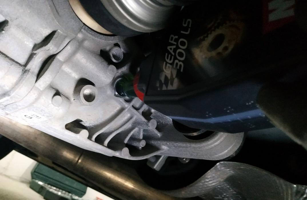

Oryginalnie w dyfrze jest Tutela 75W85. Kilka osób z forum (w tym ja) zalało Motula Gear 300 75W90. Moim skromnym zdaniem budowa i smarowanie dyferencjału to nie jest jakaś wielka filozofia i dowolny syntetyczny 75W90 będzie dobry.

Motul Gear 300 75w90 też jest bardzo dobrym olejem, w pełni syntetycznym, na estrach.
Jeśli auto nie będzie startowało codziennie przy bardzo ujemnych temperaturach, nie będzie ostro traktowane auta po uruchomieniu i pozwoli się rozgrzać olejowi, to Motul też będzie bardzo dobrym olejem.
Do upalania na tor pewnie nawet lepszym niż zalecana Tutela.
