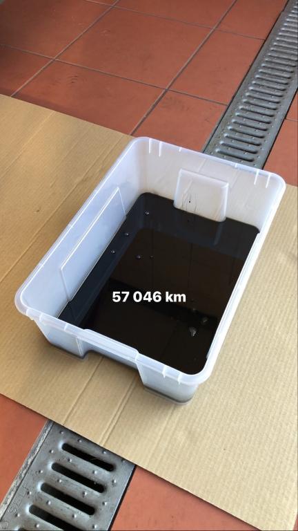

    Cytat Napisał Toma Zobacz post
    Zeszło 950 ml. Weszło 1100 ml. Wymiana jest banalnie prosta. Szczupły człowiek nie potrzebuje nawet stawiać samochodu na żadnym podwyższeniu. Jest dużo miejsca do operowania butelką w okolicy dyferencjału.
    Załącznik 275126
    Załącznik 275127
    Jaki przebieg miałeś ?
  2. #72
    Użytkownik Świeżak Avatar krzysiuz
    09 2019
    Giulia Veloce Ti 280KM Q4
    59
    Cytat Napisał Karol1 Zobacz post
    Na pierwszym zdjęciu jest napisane 57046 km. Podejrzewam, że to może być przebieg. :-)

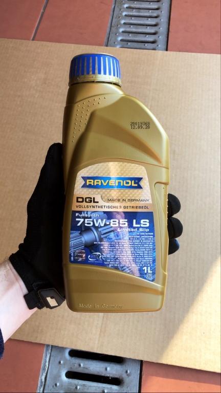

    Mam ponad 80 tys przebiegu i zamierzam wymianic olej w dyfrze. Jednak zanim to zrobię chce się upewnić czy olej RAVENOL DGL SAE 75W-85 GL-5 LS będzie odpowiedni dla Giulii z napedem tylko na tylne koła wersja USA.
