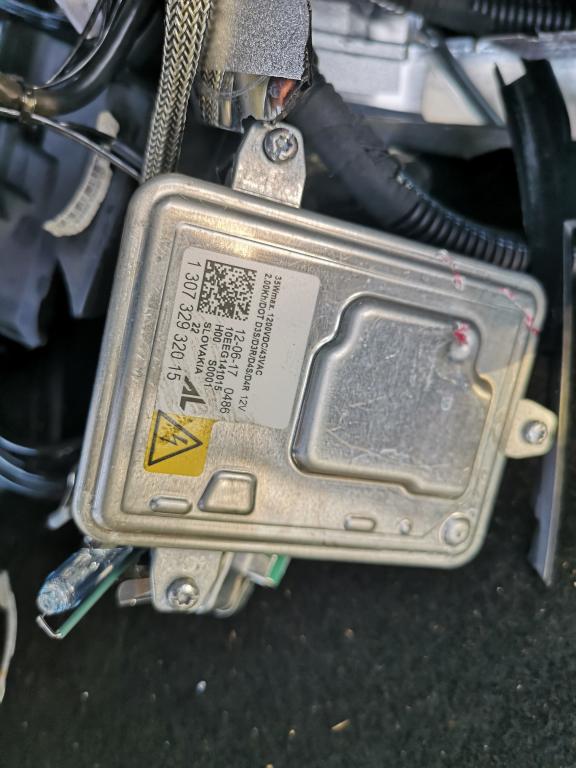

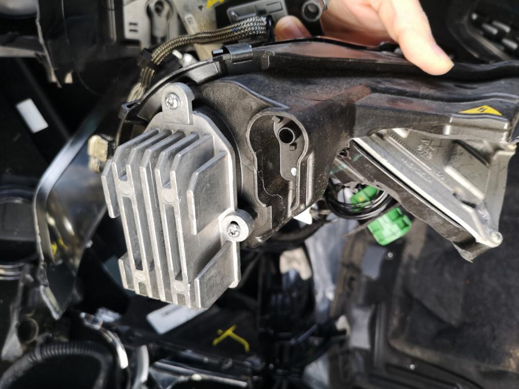

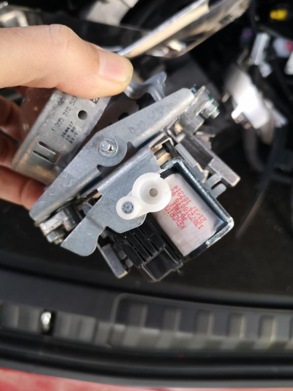

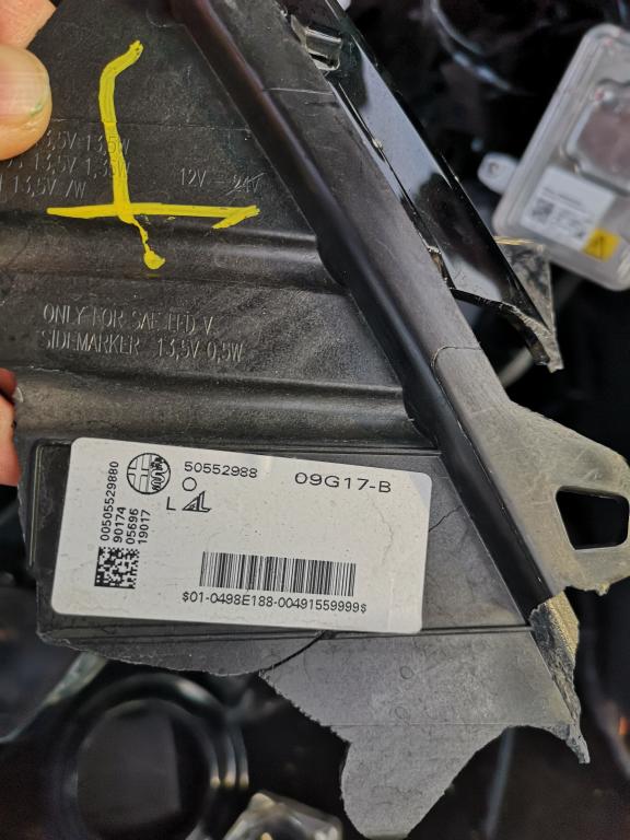

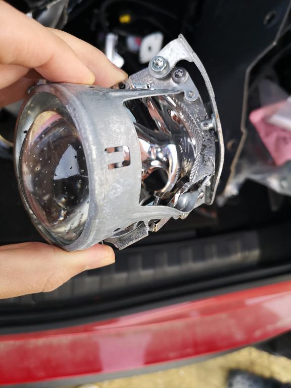

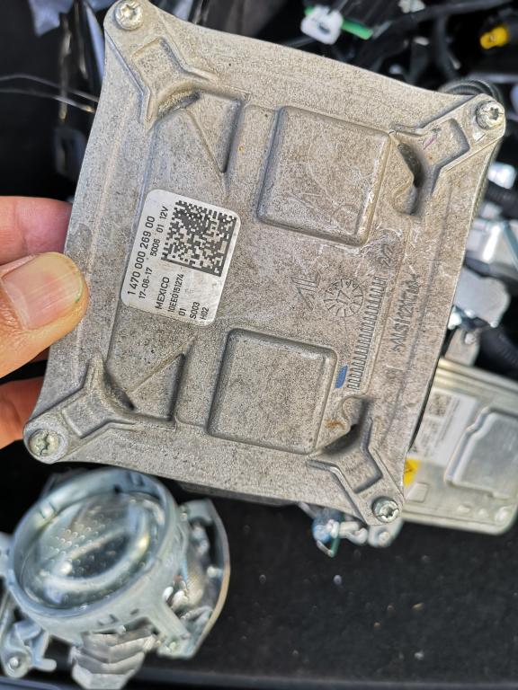

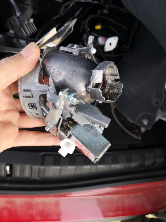

    Cześć,
    właśnie zacząłem naprawę swojego Stelvio z USA.
    Niestety jedna lampa przednia jest w kawałkach drugiej w ogóle nie było.....
    Muszę kupić komplet a to już trochę kosztuje dlatego chcę być pewien żeby kupić odpowiednie.
    Przeszukałem forum i wiem że są dwa rodzaje lamp 25W i 35W (sądząc po naklejce mam 35W) pytania:
    1.Czy to są lampy skrętne (z doświetlaniem) zdjęcia poniżej ?
    2.Czy mogę kupić od razu wersję EU jeśli tak to które będą lepsze 25W czy 35W ? Chciałbym takie z którymi będę miał najmniejszy problem z przeróbką (nie muszą się poziomować - wystarczy manualna regulacja z tego co już wiem konieczna wymiana panela pd świateł).
    3.Czy możecie polecić warsztat z Wielkopolski który ogarnie temat przeróbki lamp+ewentualnie wgra polskie menu + Carplay (bo chyba nie mam)
    4.Muszę kupić także lewy wkład do lusterka (blind spot+fotochrom) czy może być z wersji europejskiej ?
    5.Czy możecie podrzucić schemat przodu Stelvio - chodzi o schemat w którym widać wszystkie części ponieważ chciałbym kupić wszystkie plastiki tak jak fabryka dała
    6.Jakiś namiar na sprzedającego części specjalizującego się w AR (potrzebne dwie lampy przednie/zderzak przedni/gril środkowy/lewy błotnik przedni/lewy wkład do lusterka)
    Z góry dziękuję i pozdrawiam

    W Stelvio nie ma lamp 25w. Tylko 35w. Czyli jak chcesz mieć wszystko zgodnie z przepisami to będziesz musiał dołożyć poziomowanie i spryski.

    Przy okazji - czy jeśli kupię lampy skrętne a ja nie będę miał skrętnych to będzie problem z ich podłączeniem ? Nie będzie wyrzucać jakiegoś błędu ?

    W stelvio są 35 wat i wszystkie skrętne . Co do przeróbek jak nie za daleko to zapraszam do Białegostoku.

    Z tego co wiem wszystkie Stelvio Europa są skrętne. Ja ma takie założone do Stelvio USA i samo skręcanie działa, choć jeszcze nie mam zamontowanego poziomowania. Dopiero zbieram części do zamontowania.

    Czyli masz Stelvio z USA zamontowałeś lampy europejskie i skrętne działają tak ? Teraz używasz normalnie auta ale w międzyczasie zbierasz części do aktywacji poziomowania ?
    Jeśli jest tak jak powyżej napisałem i u Ciebie wszystko ok (nie wyrzuca błędów) tylko brak poziomowania to oznacza że mogę kupić też do swojego europejskie .
    Jeśli teraz nie masz poziomowania to lampy są jakoś ręcznie ustawione żeby nie oślepiać ale także żeby nie świeciło zbyt nisko ?

    Tak. Lampy skrętne działają w trakcie jazdy.
    I będę montował poziomowanie. Nie wyrzuca żadnych błędów.

    2. J.w. + w Julce jest poziomowanie ręczne to i pewnie jest w Stelvio (mnie przed dołożeniem poziomowania świeciły na prawidłowej wysokości po wyregulowaniu).
    3. Nie wiem jak w Stelvio, ale w Giulii chyba po `18 dowiedziałem się ostatnio (co mnie mega zaskoczyło), że tylne lampy po przestawieniu kompa na EU zaczynają świecić prawidłowo, tzn. na pomarańczowo, tak więc może pierw przestaw na EU i zobaczysz jak jest.
    4. Chyba nie ma przeszkód.
    5. Nie zawsze działa: http://keyeper.fiatklubpolska.pl/navi?KEY=STARTUP
    6. Allegro itp. są tacy którzy mają sporo części. Natomiast warto sprawdzić pierw ceny części w ASO, bo bywają tańsze niż używane.
