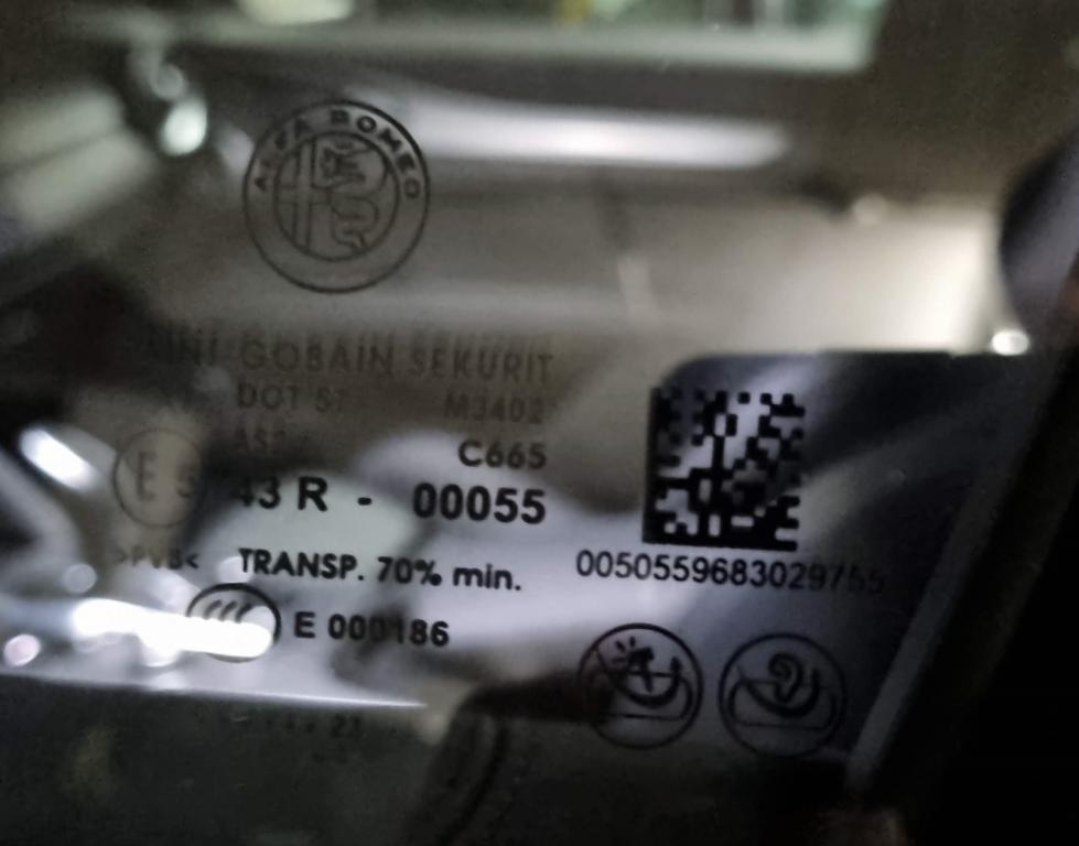

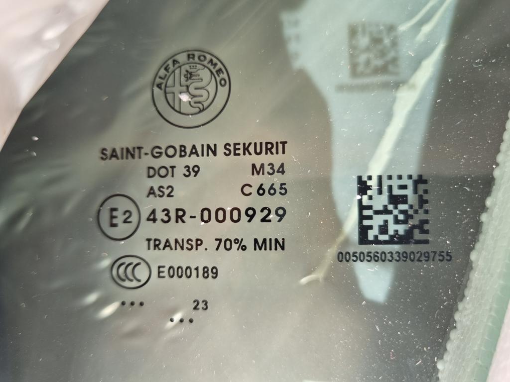

    Czy dobrze rozumiem, że jeśli na bocznych szybach nie mam napisu "Laminated" i znaczku ucha (tak jak na przedniej szybie), to są to zwykłe szyby?

    Zgadza się. Załączam zdjęcia oznaczeń szyb standardowych i akustycznych.

    Tak, i jak spojrzysz na krawędź szyby z góry to zwykła jest wypukła, a laminowana lekko wklęsła, tka lekki rowek posiada.

    Ja mam opcję 7H6, która była standardem we wszystkich wersjach jak kupowałem, i na przedniej szybie mam symbol ucha, jak na zdjęciu Mark_o, ale na bocznych szybach już takiego symbolu nie mam. Mimo iż szyby przednie boczne mają wyraźnie "doklejoną" warstwę folii. Widać to po ich opuszczeniu: "rowek" pomiędzy warstwami. Pamiętam, że sprzedawca tak mi to prezentował...
    Cytując: szybysamochodowe.pl : "Rozpoznanie takich szyb jest na pierwszy rzut oka niewidoczne – czasem na szybie jest mały znaczek (symbol „przekreślone ucho”), ale nie jest to regułą."
