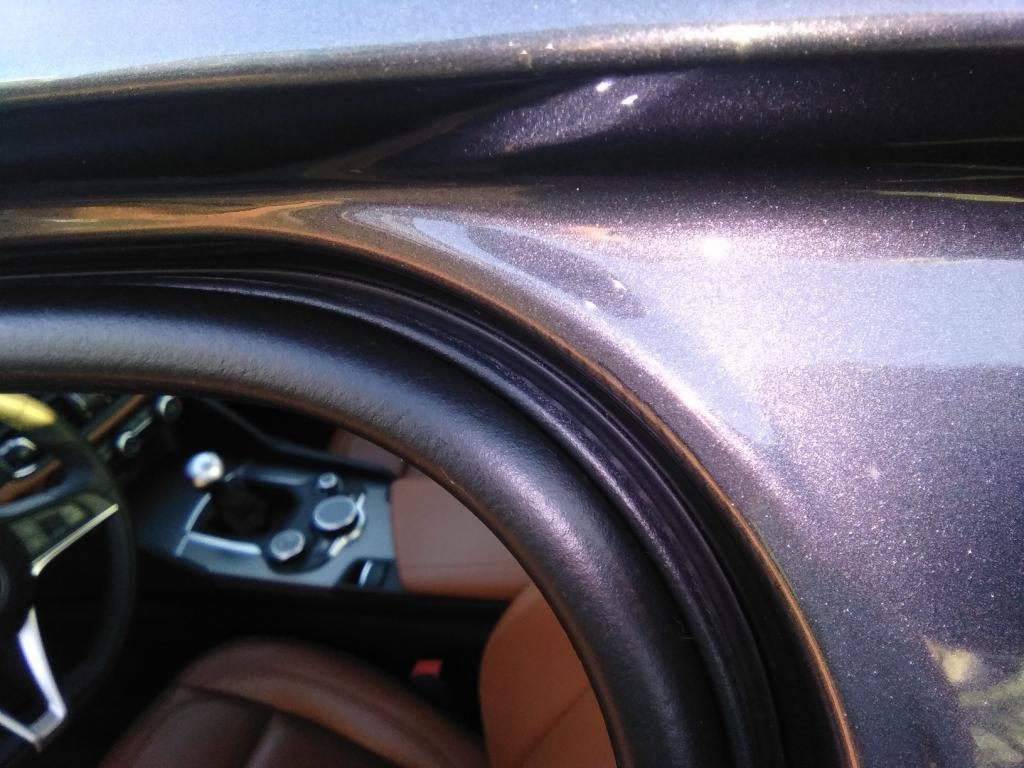

Nazwa:	IMG_20201125_142552.jpg
Rozmiar:	98.0 KB

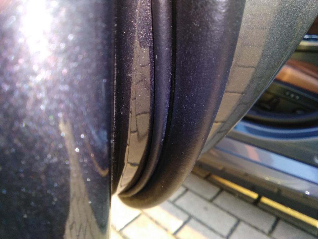

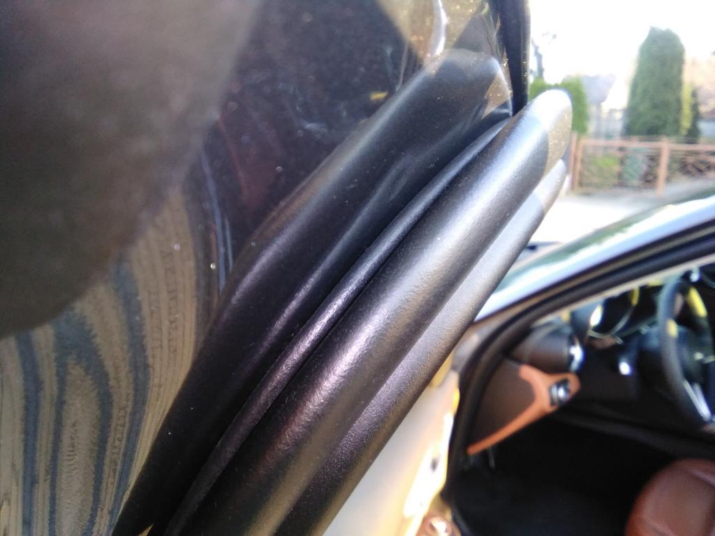

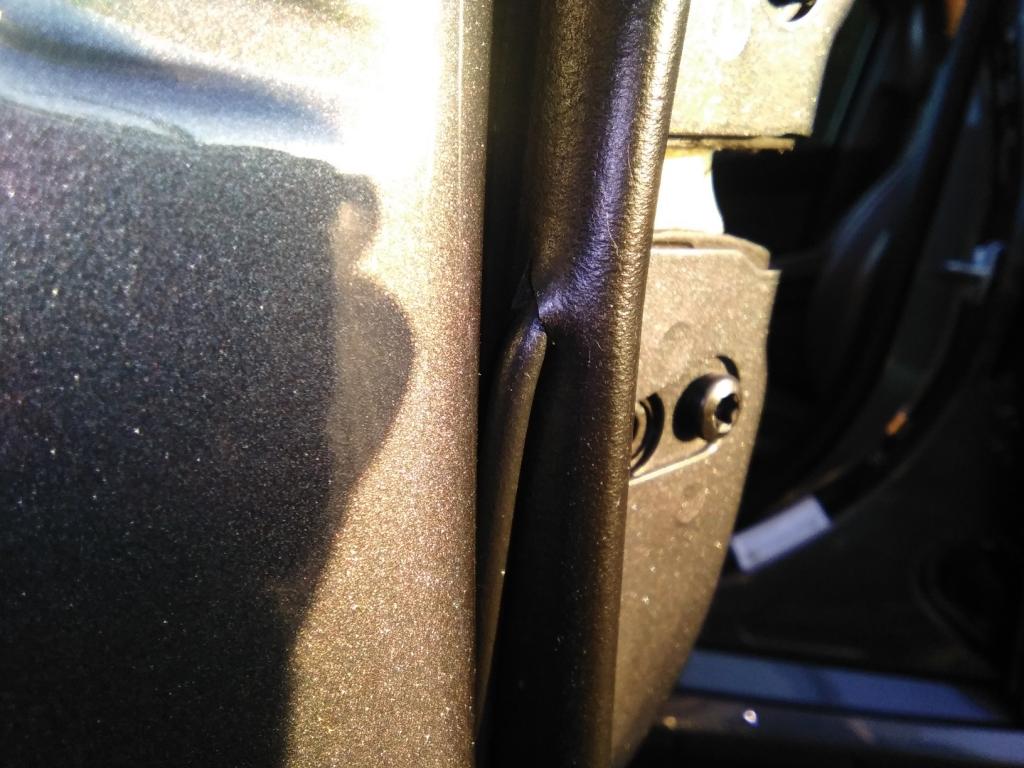

    Dobrze to wygląda.
    Powiedz czy ten sznur to kleiłeś wokół uszczelek, czy tylko wcisnąłeś? No i na jedynym zdjęciu widać jak wychodzi on jednak w uszczelke?
  7. #37
    03 2013
    Giulia
    291
    Starałem się to zrobić, żeby nic nie było widać.
    Wokół uszczelek na drzwiach i karoserii są rowki, w których ten sznur się mieści.
    Żeby się nie przesuwał, końcówki wcisnąłem jak najdalej w otworki uszczelek (wcześniej trzeba dobrze posmarować silikonem do uszczelek), a ponieważ są nieco za małe, to delikatnie je naciąłem.
    Sznur nigdzie nie odstaje.

    Czy po tej operacji drzwi normalnie się zamykają, uszczelki nie "sprężynują"?
  9. #39
    03 2013
    Giulia
    291
    Drzwi się zamykają normalnie (może z minimalnie większym oporem ale naprawdę minimalnie), bardziej głucho, z takim "puf".
    Nic nie sprężynuje przy sznurze 5 mm. Przy większym fi np. 7 mm może być sprężynowanie. Ciężko go będzie też zmieścić w rowkach uszczelek w samochodzie.
    5 mm wygląda optymalnie, no może jeszcze 6 mm.
    Ta operacja jest całkowicie odwracalna, tzn. jak nie będzie efektów to można zdjąć uszczelki w kilka chwil bez śladu.
