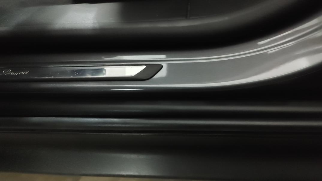

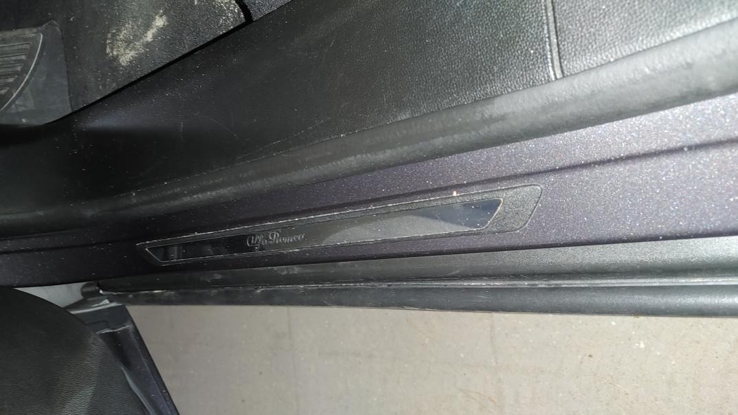

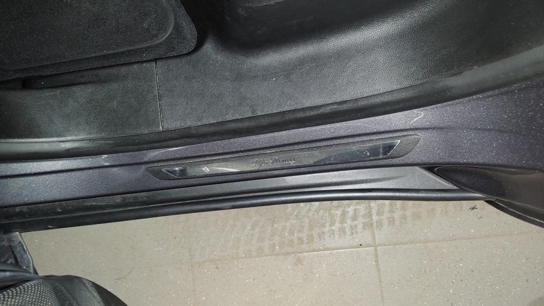

    Ja mam patent na prog - zamontowalem kilka dni temu uszczelke MF18 (z plastikowym spodem). Pasuje niemal idealnie, poprowadzilem po zewnetrznej krawedzi progu aby przylegala do drzwi.
    Efekt:
    1. jest czysto
    2. jest ciszej. Chcialem wyeliminowac halas od opon (dzwiek jaki wydaja na mokrym badz piasku), co mi bardzo przeszkadzalo. Jest istotnie lepiej, choc finalnie okaze sie jak spadnie snieg (i pojawi bloto sniegowe).
    Zdjecie w zalaczniku

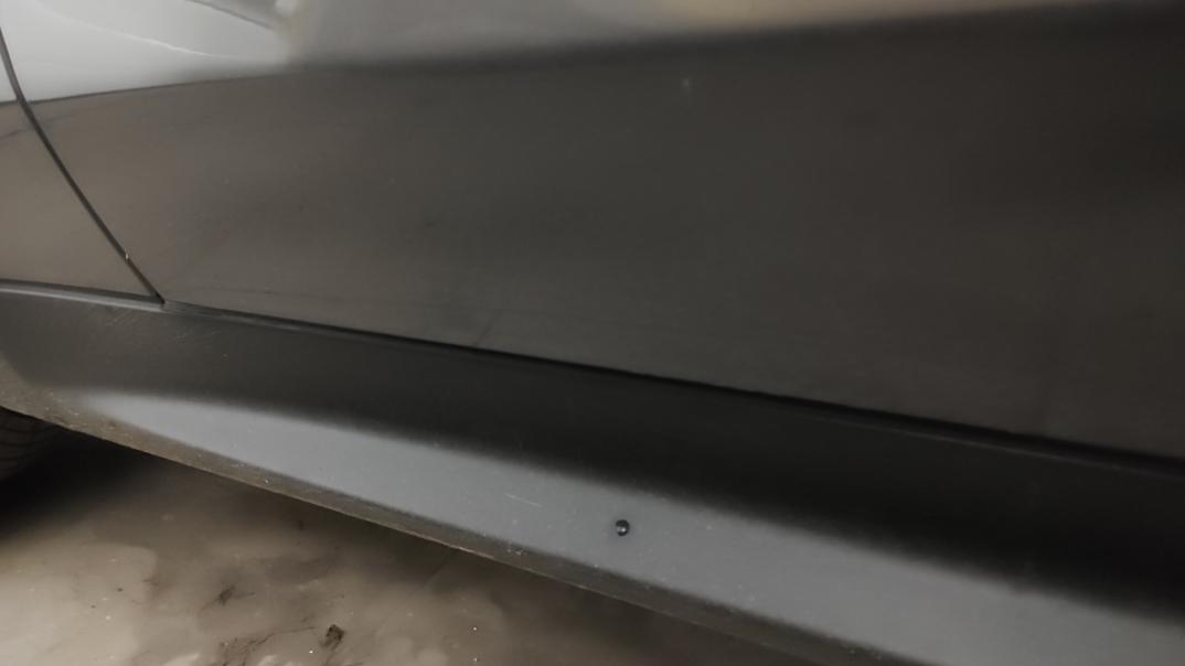

    Ile metrów było potrzebne na cały samochód? Czy możesz proszę wrzucić jeszcze inne zdjęcie, żeby było bardziej widoczne w którym dokładnie miejscu zamontowałeś uszczelkę?

    W Stelvio wychodzi 1,6mb na strone. Kupilem wiec 4m. Drogie to
    Montaz na krawedzi w 1 kawalku.
    Z przodu przy zawiasach prog jest waski, ale uszczelka pasuje tam dobrze (pod drzwi wchodzi plastikowe mocowanie uszczelki, wiec z niczym to nie przeszkadza)
    Cytat Napisał 07105415 Zobacz post
    Tylko, że tam teraz będzie się zbierał brud, czy się mylę?
    Pociągnąłeś tą uszczelkę przez całą długość czyli razem z tylnymi drzwiami?
    Tak, w calosci.
    Brud- tak, pewnie piasek z butow. Bo z zewnatrz nie ma prawa nic wleciec. Co jakis czas i tak auto trzeba odkurzyc
