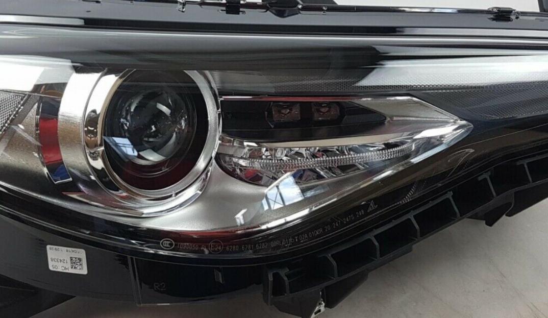

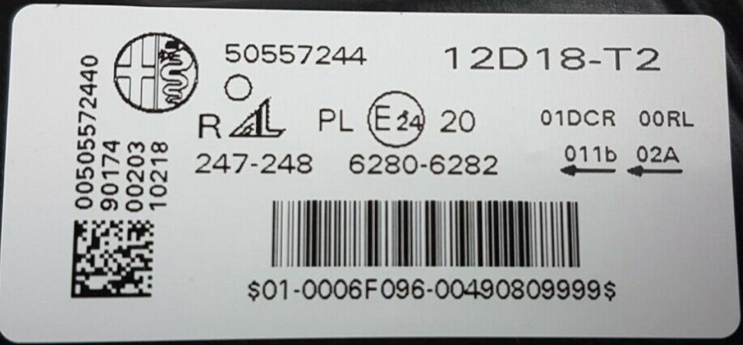

    Pytanie do znawcow tematow od lamp
    Dotyczy lampy prawej siedzac za kierownica, tj od strony pobocza zeby byla jasnosc
    ta naklejka wskazuje strzalki 2 w Lewo - to jest wersja do ruchu prawostronnego jak u nas czy ktos wcisnal mi anglika?

    Poniżej dane z katalogu dla 50557244
    WYPOSAŻENIE RYNKU = WŁOCHY/EUROPA ŚRODKOWA
    lub
    WYPOSAŻENIE RYNKU = CHINY
    lub
    WYPOSAŻENIE RYNKU = KOREA
    lub
    WYPOSAŻENIE RYNKU = SASO
    lub
    WYPOSAŻENIE RYNKU = ROSJA (ARKTYKA)
    ZMIENIONO ŚRUBY REFL.
    Data produkcji ≤ 07/09/2019
    NOWE REFLEKTORY PRZEDNIE
    Data produkcji ≥ 18/11/2017
    aktualnie zastąpione nr 50564094
    NOWE REFLEKTORY PR/LE
    Data produkcji ≤ 31/10/2020
    Data produkcji ≥ 07/09/2019
