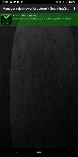

    Mała niespodzianka mnie dziś spotkała, odpalam auto a tu taka fajna czerwona ikonka na blacie i komunikat "Skontroluj ECM".
    Auto jeździ normalnie w ruchu ulicznym, oczy ikonka check engine, start/stop niedostępny.
    Po podpięciu Torque wychodzi jeden błąd P2510.
    Nie udało się go skasować, więc to nie jakiś błąd "systemu".
    Liczę na wasze sugestie, jutro muszę się tym zająć...

    Drugie podejście z Torque'em po nocnym postoju i błąd skasowany. Innych symptomów problemu nie ma więc wnioskuje że komp coś źle zinterpretował.
    Za dużo tej elektroniki w dzisiejszych samochodach...
