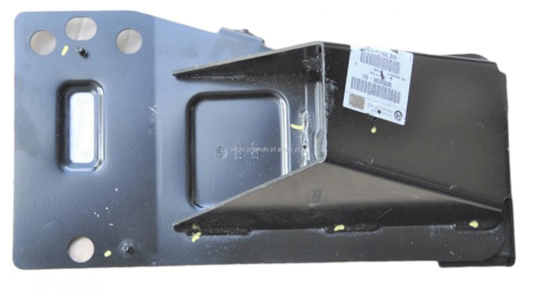

    Faktycznie te wzmocnienie to kawał szyny kolejowej.
  2. #12
    Użytkownik Maniak resoraków Avatar Karol1
    04 2020
    ALFA GIULIA VELOCE
    504
    Cytat Napisał marekkoczta Zobacz post
    Właśnie gabaryty tej części skłoniły mnie do pogłębienia wiedzy na temat tego wzmocnienia. Wygląda bardzo masywnie myślałem że jest po dwóch stronach i w jakiejś części jest mozowany do niej zderzak przedni

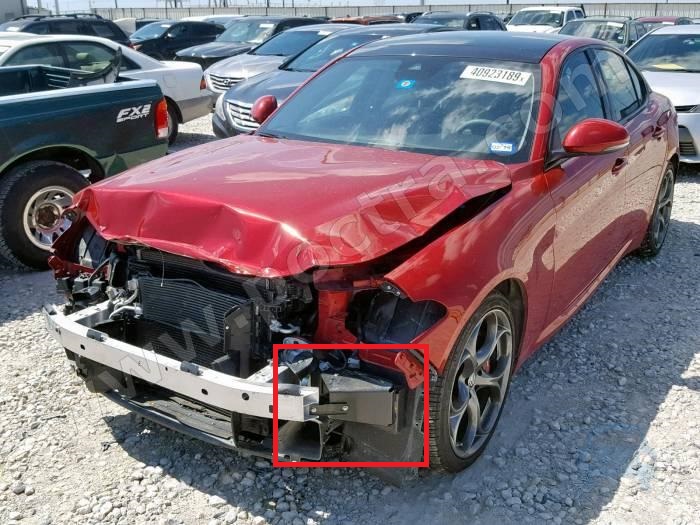

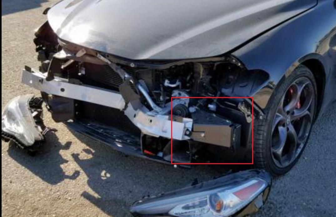

    Poświęciłem chwilę na poszukiwania w google grafika fotek rozbitych aut, na szybko znalazłem dwie fotki z aukcji w USA, na których widać to wzmocnienie
Nazwa:	giulia.jpg
Rozmiar:	43.0 KB
Nazwa:	giulia1.jpg
Rozmiar:	83.7 KB
Nazwa:	giulia.jpg
Rozmiar:	149.1 KB
