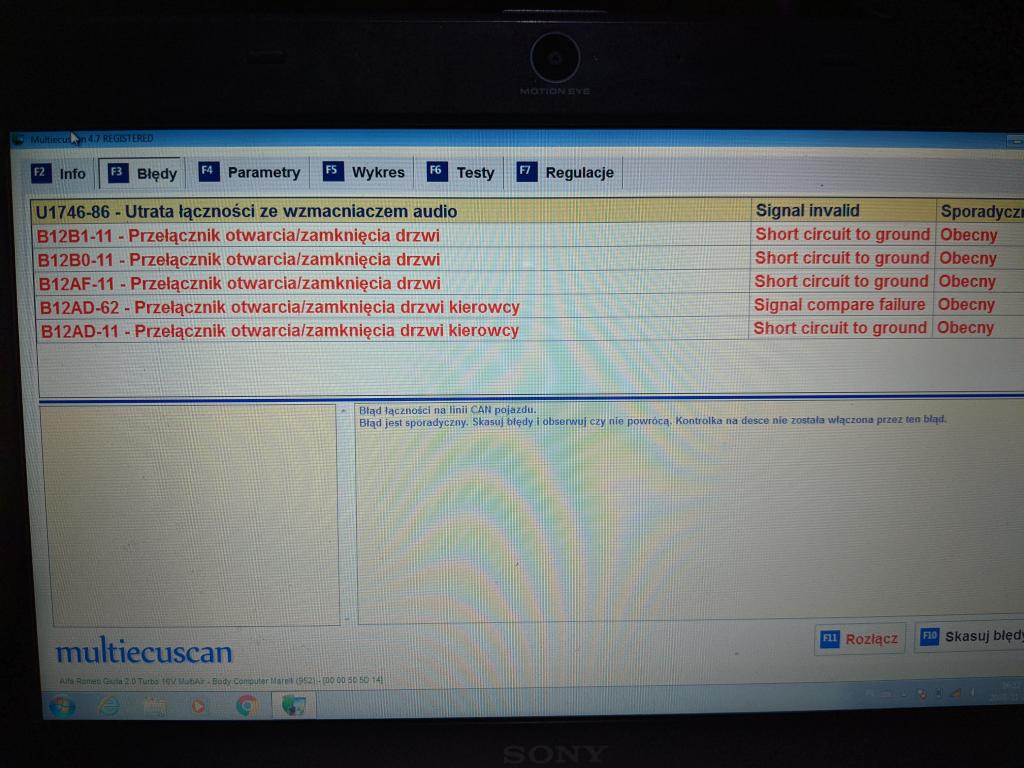

    Podłączyłem sobie MES tak z ciekawości. Mam taki problem jak na zrzucie ekranu.
    Wszystko jest z autem ok, ale nie wiem czy nic złego się nie stanie później skoro takie błędy są.
    Giulia jeździ, przejechałem nią już 9 tys.km. Żadnych błędów na desce.
Nazwa:	IMG_20201128_165754.jpg

    Miałem to samo (i pewnie każdy posiadacz Giulii z USA). Tak jak piszesz - błędy w niczym nie przeszkadzały. Zniknęły po wykonaniu PROXI na Witechu.
    9,999
    w autach z USA normalne że są błędy drzwi, nawet jak zrobisz proxi i przeróbki wiązek, wtedy błędy się czyszczą ale za chwilę wracają. nikt się tym nie przejmuje, cóż, są jakieś różnice w zamkach i pewnie po przejściu na EU BCM spodziewa się czegoś innego od zamków (np czujniki zamknięcia bo jest inny konfig zamków w US). zgaduję że "problem" byś rozwiązał gdybyś wymienił też zamki na EU lub potrzeba jeszcze coś pozmieniać w proxi o czym nikt nie ma pojęcia
