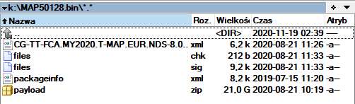

    A mnie cały czas zastanawia, w jaki sposób można rozpakować pliki z rozszerzeniem *.bin lub *.dct?

    Uprzejmie informuję, że aktualnie na stronie https://maps.mopar.eu są nowe mapy nawigacji do zainstalowania dla pojazdów z rocznika MY2020:
    Latest version: 8.0.0
    Release date: 2020-08-19
    Aby je zainstalować należy:
    1. Zalogować się na stronie maps.mopar.eu
    2. Ze strony pobrać plik mapy o nazwie: MAP50128.bin i plik licencji o nazwie: my2020-lic.dct
    3. UWAGA: Plików nie rozpakowujemy, w takiej formie jak je pobraliśmy zapisujemy na sformatowanym i pustym nośniku USB o pojemności co najmniej 32 GB.
    4. Uruchamiamy silnik i wkładamy nośnik z plikami do złącza USB pod panelem klimatyzacji i z menu wybieramy system/aktualizacja map/aktualizuj mapy
    (w trakcie aktualizacji możemy jeździć i korzystać z systemu oraz radia, jedynie nawigacja nie będzie działała).
    5. Po około 40 min mapy zostaną zaktualizowane do wersji: Mapa 8.0.2020.06 Europe
    Czyli na stronie wprowadzają w błąd bo piszą:
    Some files are compressed inside a ZIP folder, you need to extract them before saving them on the stick.

    No właśnie przy pierwszym podejściu instalacji zasugerowałem się tym opisem i rozpakowałem te paczki, które znajdowały się w tym pliku i to był błąd ;/
    Kolega @Kszysztof jeżeli pobierasz pliki z navi z rozszerzeniem .bin i go otworzysz na kompie to pojawi się kilka plików, wśród nich plik payload.zip a w instrukcji instalacji map moparu jest napisane "Some files are compressed inside a ZIP folder, you need to extract them before saving them on the stick" i to wprowadza w błąd.

    Wszystkie pliki do nawigacji, które ja pobierałem, miały rozszerzenie *.bin, ale pod to rozszerzenie nie mam podłączonej żadnej aplikacji, która pozwoliłaby na rozpakowanie takiego pliku i stąd to moje pytanie. Żeby rozpakować jakiś plik trzeba najpierw wiedzieć, w jaki sposób został spakowany, a o tym mówi rozszerzenie nazwy pliku. Rozszerzenie *.bin oznacza, że jest to plik binarny w "czystej postaci".

    U mnie wystarczyło dwukrotnie kliknąć myszą na plik MAP50128.bin i otwierały się następujące pliki (zwróć uwagę na ścieżkę dostępu):
Nazwa:	navi7.jpg
Rozmiar:	17.7 KB

    [MENTION=83701]Stacho[/MENTION] -dzięki publikacji rozpakowanego pliku dowiedzieliśmy się, iż mapy w wersji MY2020 są zgodne z systemem NDS do którego FCA oficjalnie dołączyło w listopadzie 2020 roku. Więcej na stronie www.nds-association.org

    U mnie oczywiście aktualizacja po wykryciu problemu w nazwie pliku przeszła gładko. Trwała 45 minut
