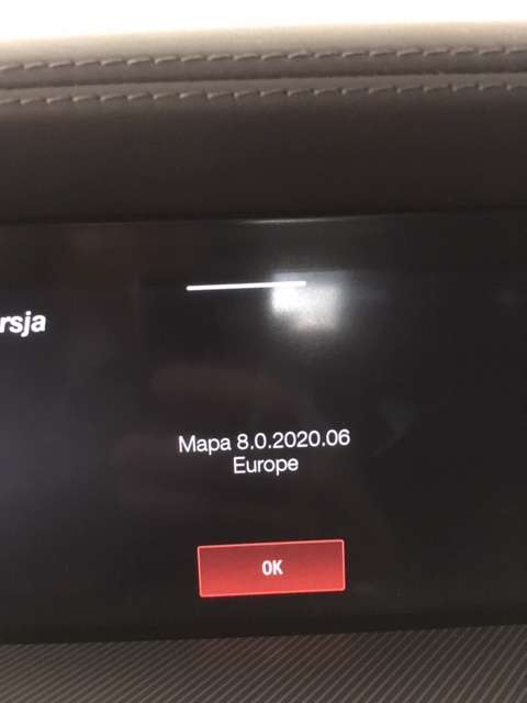

    Pierwsze problemy[emoji2]po podłączeniu pendrive zgodnie z instrukcją pojawia się taki oto komunikat...
    Wysłane z mojego Mi 9T przy użyciu Tapatalka

    Też pojawiał mi się ten monit w sytuacji gdy rozpakowałem plik z mapami, a jak się okazało rozpakowywać nie trzeba.
    Rozumiem, że pobrałeś plik z mapami i plik licencji i na nośniku danych nie masz żadnych innych plików?
    Na penie musisz mieć jedynie takie dwa pliki jak na załączonym foto i nic więcej:

    Dokładnie tak zrobiłem... zastanawiam się czy kolejność ściągnięcia plików ma znaczenie. Pierwsze ściągałem mapy, potem licencję. Nic nie rozpakowywalem, pen był sformatowany. Spróbuję raz jeszcze to ściągnąć i zobaczymy. Jesteś pewien że w żaden sposób nie obrabiałeś pliku z mapami?

    Mapy mogą być prawidłowe a ten komunikat to może być błąd odczytu pena.
    Też tak miałem, tyle że w "starym" sofcie.
    Zmieniłem kilka razy port usb: podłokietnik - pod sterowaniem nawiewami, i poszło, i się zaktualizowało.

    Ja miałem taki komunikat o nieprawidłowych mapach jak za pierwszym podejściem rozpakowałem pliki na pen-ie.
    Następnie spróbowałem ze spakowanymi plikami, gdzie na pewnie miałem takie pliki jak się ściągnęły (patrz zrzut ekranu z wcześniejszego mojego postu) i poszło bez problemu.
    Formatuj pena, skopiuj jedynie te dwa pliki, sprawdź dokładnie nazwy czy nie uległy zmianie i wielkości tych plików na penie czy są takie same jak u mnie? Po wgraniu powinieneś otrzymać nową wersję.

    Problem zdiagnozowany[emoji16]do nazwy pliku z mapami podczas kopiowania wkradła się "(1)".Po poprawieniu nazwy system już widzi nowe mapy[emoji2]aktualizacji nie dokonałem dziś,czeka do jutra,ale myślę,że teraz to już bez kłopotu pójdzie.
    Dzięki za pomoc[emoji846][emoji106]
