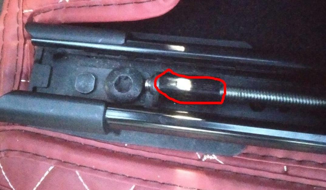

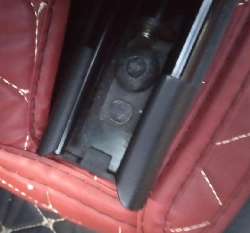

Panowie. Bawiłem się kalibracją fotela, bo za daleko odjeżdżał, No i..... coś strzeliło i oczywiście kalibracji nie przeszedł. Teraz tylko delikatnie odjeżdża nie gniecie nóg z tyłu, prędzej była tragedia i w sumie oto mi chodziło. No ale.... Jestem ciekaw co się stało, co poszło nie tak ??? Znalazłem w prowadnicy suwaka fotela takie kawałki jak na zdjęciu. Ktoś wie co to jest?
Tak kawalki szyny od spodu o ktorych porusza sie fotel.
sądzę że raczej kompletować coś z używki. miałeś coś pod fotelem że doszło do awarii? kulki to tam nie kojarzę żadnej też - bardzo dziwny widok - z ciekawości po powrocie z urlopu looknę na zdjęte fotele które mam w piwnicy - moze jakiś bebech się dla Ciebie jakby co też znajdzie
Ooo ...Super by było jak byś zobaczył jak to u Ciebie wygląda i czy coś byś znalazł dla mnie. :)Ogólnie pod fotelem nic nie było, myślę że zmęczenie materiału jak ten fotel się przesuwa tysiące razy. Ogólnie wszystko chodzi z elektryką,.. do przodu na maxa mogę przesunąć i do tyłu też. Jedyny problem to brak dokończenia kalibracji w (alfaObd), ciekawe też jest to że ta kalibracja się nie udaje, ale wykonuje do końca ją komp. I po tym mogę zapisać fotel normalnie. Jedyna różnica w tym ,że fotel przesuwa się teraz do tyłu minimalnie ,wcześniej było to dużo więcej

Tulejki sie wyjmuje, ja podwazam zagietym szpikulcem? Przerwanie kalibracji to brak pamieci lusterek i pamieci polozenia fotela przod/tyl, dziala tylko kat oparcia i gora/dol. Wylacza to odjezdzanie fotela przy wysiadaniu
