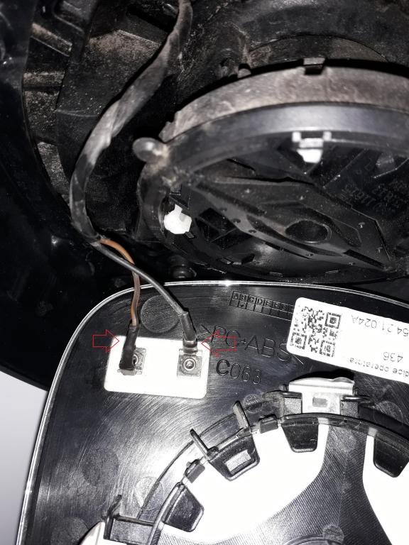

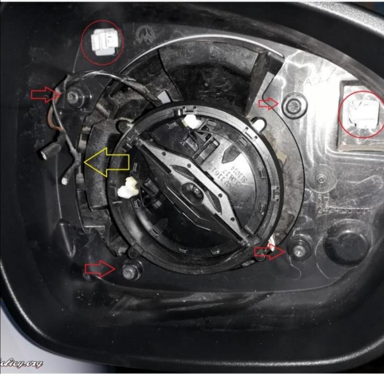

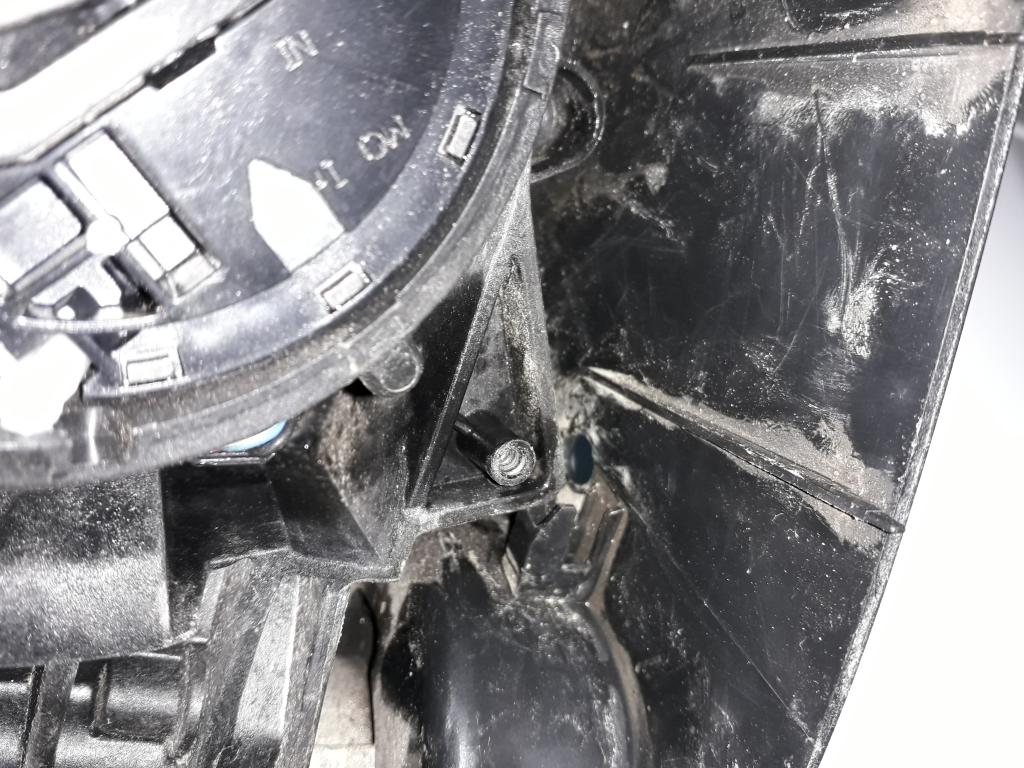

    1. zaczynamy od obróceni lusterka jak najbardziej na zewnątrz
    2. opuszczamy szkło jak najbardziej w dół i na środku na górze wkładamy palec miedzy obudowę a szkło i ciągniemy aż zaczepy odskoczą- bez obaw nie pęknie - trzeba złapać tylko za podstawę plastikową nie za samo szkło
    3. po zdjęciu szkła odpinamy kabelki od podgrzewania.
    4. Następnie odpinamy zewnętrzną obudowę- górne 2 zatrzaski
    5. odkręcamy 4 śrubki i zdejmujemy tą czarną ramkę lusterka
    6. w lewym dolnym rogu mamy czujnik w takim zapięciu- należy go odblokować przesuwając w prawo a następnie w dolnej części przeciągamy dołem wraz z kablem do przodu i do góry.
    7. rozilzolujemy kabel odcinamy i dolutowujemy nowy czujnik- biegunowość obojętna izolujemy najlepiej termokruczką.
    8. składamy w odwrotnej kolejności - cza operacyjny samej pracy ok 20 min- teraz zajęłoby mi to ok 10 minut.

    Marekkoczta dzięki wielkie za zwrócenie uwagi.
    Mógłbyś napisać o jakie zaczepy/ zatrzaski chodzi ?
    Zdjęcie poglądowe z instrukcji użytkownika Dareek
Nazwa:	Screenshot_20210324_213208.jpg
Rozmiar:	76.6 KB
  9. #19
    11 2018
    BIALYSTOK
    alfa romeo
    1,705
    Cytat Napisał Seal Zobacz post
Rozmiar:	76.6 KB
    NA TYM KÓLKU CO OBRACA SIE tam szukaj usterki wszyscy piszą żeby max w dół szkło i później dlatego tak się dzieje wypada z zatrzasków
