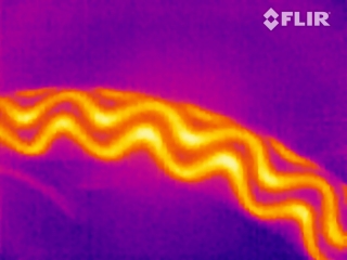

    Tak to wygląda, jak grzeje:

    U mnie jedynie w dolnej połowie i od wewnętrznej części kierownicy nie ma grzania, ale to nie przeszkadza aż tak bardzo.

    Cytat Napisał bartas82 Zobacz post

    Full profeska[emoji846] ale jak widzę to z tym grzaniem kierownicy to jak im się nawinie..[emoji1]

    kamera termowizyjna to coś czego muszę kiedyś też się dorobić, narazie termometr IR jakoś wystarczać musi. właśnie dokładnie o tym zygzaku pisałem w poście 14 - na kierach Q w pełej skórze widać lekko dokładnie ten przebieg

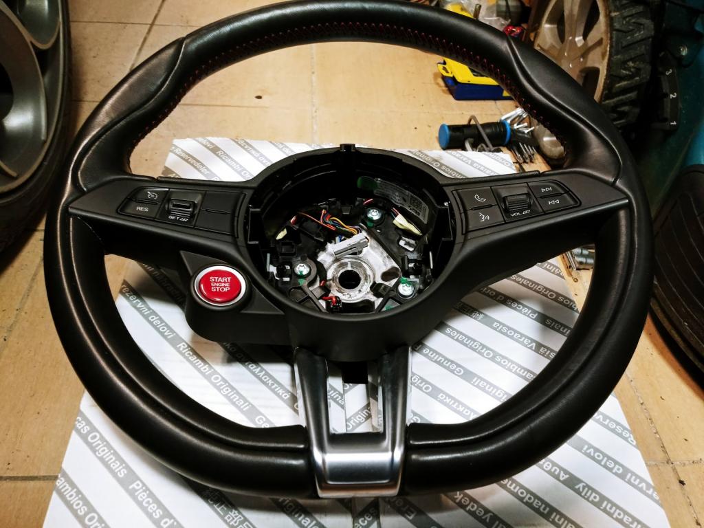

    Przy okazji, mam ją do sprzedania, FVAT stan na 4+, mogę wysłać więcej fotek jak ktoś chce. Mogę zamontować, czy przełożyć przyciski z dawcy(stelvio/giulia bez/z ACC) (kontakt garage@stuff4car.com)
