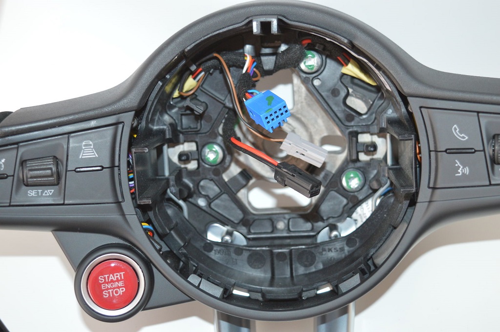

    przekładka całego zestawu przycisków z dawcy - to jeden moduł
    tyle czasu co człowiek stracił na szukanie kierownicy ze wszystkimi wymaganymi guziczkami... : )
    Zawsze mnie zastanawiało jak na pierwszy rzut oka wszyscy wyłapują czy kierownica jest z grzaniem czy bez. wtyczki wydają się być te same.
    [EDIT] Chyba już wiem - niektóre nie mają konektora z czerwonym i czarnym okablowaniem

    Cytat Napisał Prosper Zobacz post
    dokładnie o to chodzi
