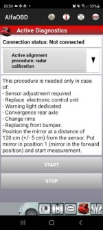

Czy próbował ktoś może kalibrować radar za pomocą AlfaOBD?Screenshot_20211229-205334_AlfaOBD.jpg

Mała poziomica i dokładnie ustawić w pionie i w poziomie. Skasować błąd MES i powinno być ok.
JA miałem problemy z radarem jak dodawałem ACC+ było to samo. Pokazywał -32 stopnie w lewo.
Zrobione osiowanie proxy przywrócenie ustawień fabrycznych oraz jazda z stała prędkością ok. 60 km/h
W mym przypadku sam się skalibrował.
Mogłem skasować błędy
Tylko ze ja nic nie robiłem z wieszakiem.
Co do ustawień radaru da sie to ogarnąć ręcznie bez matrycy obserwując poziomowanie w diagnostyce.
Tak robiłem. Błąd nie pamiętam już jaki był ale nie dało się skasować MES po dokładnym ustawieniu radaru dało się skasować i wszystko działało. Radar nie był odłączany tylko wyczepiony z koszyczka.
