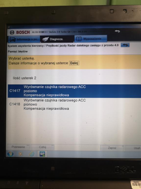

    Cześć,
    Przejechałem kilkaset metrów z wypiętym radarem i komputer chwycił błąd.Podjechałem do lokalnego elektronika - podłączył kompa (chyba oprogramowanie Bosch) i mówi że raczej nie wykasuje błędu ponieważ trzeba skalibrować radar alternatywnie na jego sprzęcie niby może też zrobić kalibrację manualną jednak jedną z komend procedury jest min. ustawienie lusterka w pozycji 1 ( skąd mam wiedzieć jaka pozycja lusterka to 1 ?).
    Będę wdzięczny za wszelkie sugestie dotyczące mojego problemu lub wskazanie jakiegoś fachowca z wielkopolski który ogarnie tematy.
    Z góry dziękuję.

    Witam, myślę, ze nie obejdzie się bez kalibracji radaru koszt w granicach 400-700zl Samego błędu jako tako nie wykasujesz,

    Wyciągałeś sam radar z "ramki" czy radar razem z "ramką"? Sprawdź czy na pewno wszystko jest dobrze wciśnięte: radar w "ramkę" i "ramka" w trzy wciski mocowania. Nigdy nie zaryzykowałbym wyciągania radaru "na chwilę". Może być potrzebna ponowna kalibracja (od 400zł do nieskończoności). W wielkopolsce mogę polecić Gezet Gorzów, ewentualnie możesz spróbować www.serwiswysogotowo.pl. ASO w Poznaniu ceny kalibracji miały kosmiczne.

    dzięki za info sprawdzę w serwisywysogotowo - w POL-CAR 811 pln brutto.......
    Radar był zupełnie wypięty i bez radaru przejechałem kilkaset metrów (chyba wtedy chwycił błąd...)

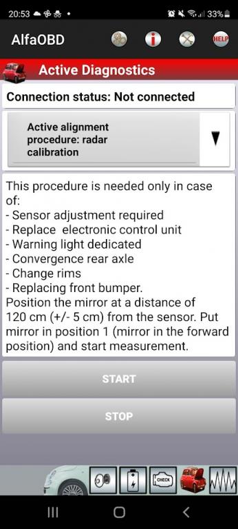

    Czy próbował ktoś może kalibrować radar za pomocą AlfaOBD?Kliknij obrazek, aby uzyskać większą wersję

    Mała poziomica i dokładnie ustawić w pionie i w poziomie. Skasować błąd MES i powinno być ok.

    JA miałem problemy z radarem jak dodawałem ACC+ było to samo. Pokazywał -32 stopnie w lewo.
    Zrobione osiowanie proxy przywrócenie ustawień fabrycznych oraz jazda z stała prędkością ok. 60 km/h
    W mym przypadku sam się skalibrował.
    Mogłem skasować błędy
    Tylko ze ja nic nie robiłem z wieszakiem.
    Co do ustawień radaru da sie to ogarnąć ręcznie bez matrycy obserwując poziomowanie w diagnostyce.

    Tak robiłem. Błąd nie pamiętam już jaki był ale nie dało się skasować MES po dokładnym ustawieniu radaru dało się skasować i wszystko działało. Radar nie był odłączany tylko wyczepiony z koszyczka.
