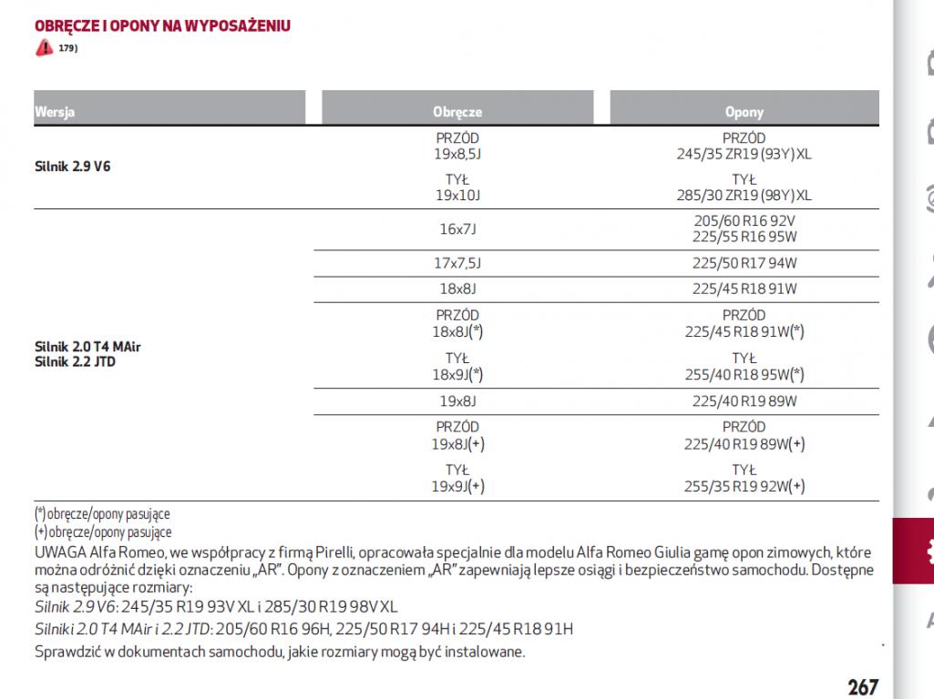

    Pytanie o rozmiar opon jest jak najbardziej we właściwym miejscu i może być związane z opisywanymi przez autora objawami. Różnice w rozmiarach opon w porównaniu do tego czego spodziewa się komputer sterujący min skrzynką rozdziału napędu mogą prowadzić do przedwczesnego załączania przodu i w takich warunkach np do szarpania. Natomiast cytat jest właśnie z instrukcji i nawet gdybym mial przed sobą samochód w tej chwili, to nie jestem w stanie stwierdzić kto i jak bardzo się pomylil. Pytam też, bo wątek jest dla mnie powodem do przemyśleń czy na pewno chcę zamówić q4 (tak, nie mam jeszcze auta)
    Chodzi o to, że żadna Giulia nigdy nie miała fabrycznie opon 225/40R18 i nie sądzę, że w instrukcji takiego babola strzelili.
    Nie można też założyć op. 225/40 na felgę 9".
    Poza tym indeks 95 jest nieodpowiedni dla tego rozmiaru.
    Oznacza to, że na 99 (a nawet na 100%) źle odczytałeś instrukcję.

    No widzisz, to jest cytat z instrukcji, copy-paste. Tak więc jest babol i mialo byc zapewne 255/40 R18. Nośność się jednak razej zgadza -95. Cytat pochodzi z PL wersji instrukcji 'Publikacja nr 603.93.668PL-07/2020 – Wydanie1". We włoskiej zreszta jest to samo... Mnie zastanawia jaka jest tolerancja obwodu koła, przy której nie głupieje Q4. Przykładowo dla subaru róznica jest 1/4 cala, audi 1/2. To przy róznych rozmiarach przód/tył nie jest wiele.

    Cytat Napisał Tomeek Zobacz post
    Czyli idą w złym kierunku, bo wcześniej było dobrze
