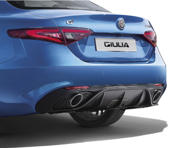

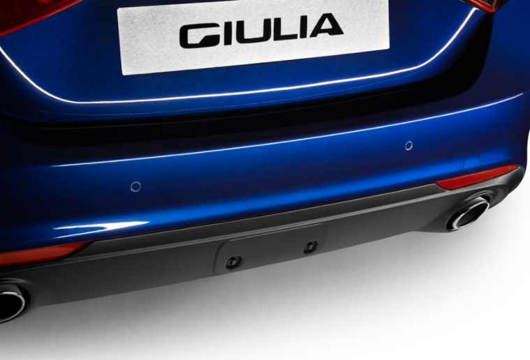

Popatrz sobie na https://www.alfaromeo.pl/mopar/akcesoria.
W "czas wolny" są pokazane oficjalne pokrywy do dyfuzora z otworami (nie wiem czy to cały dyfuzor czy tylko kawałek przy haku i resztę trzeba np. wyciąć) pod hak:

Mam veloce, czyli z podwojnym, i hak. Tlumik nie ma specjalnego znaczenia. Hak Westfalli, zdejmowany na zamek. Zaślepka z oferty Mopar (wykonana jest z twardego i kruchego tworzywa, stosunkowo łatwo sie łamie, mimo ekstremalnej ostroznosci, kleilem juz w dwoch miejscach a zaslepka w absurdalnej cenie w stosunku do skomplikowania elementu ;)
Fajnie ze od wewnatrz zderzaka jest zaznaczone miejsce na klapke zaslepiajaca - mocno ulatwia sprawe instalacji/wycinania otworu, brawo Alfa!
Klapka nie rzuca sie w oczy, jest mocno pod spodem, poza tym mam eibachy zalozone wiec jest nisko.
