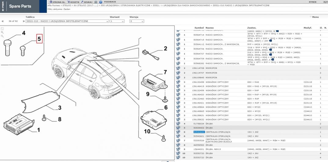

wg ePer jest centralka zależna od wersji, tu masz screenshot z ePera, opcja JKZ to właśnie gniazdko 230V a JKV to 115V, cena w ePerze brutto 160EUR o ile pamiętam:

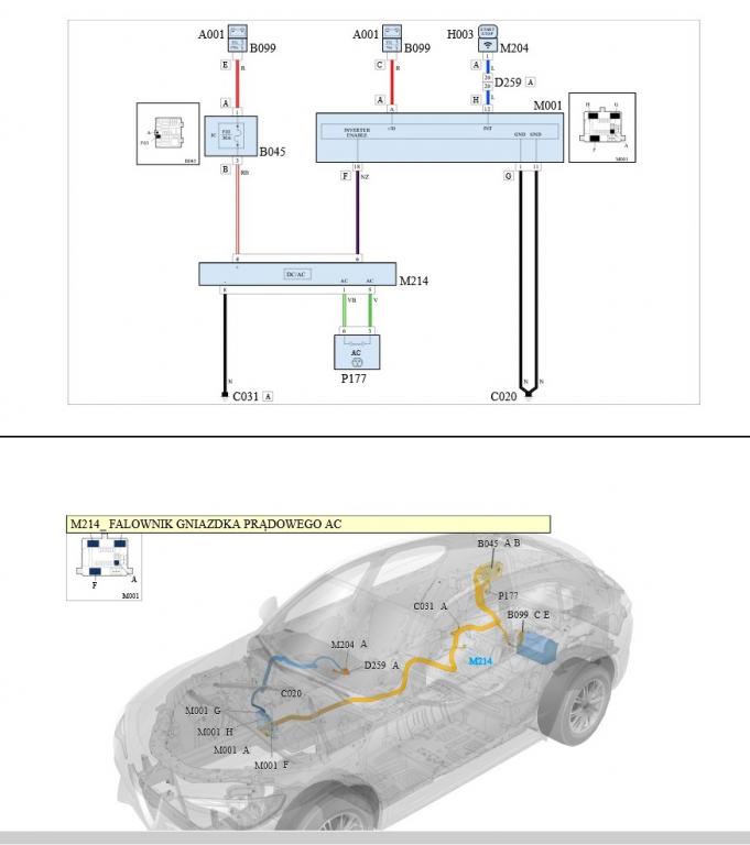

ciekawe że lokalizację eLearn pokazuje całkiem inną (M214):
Dzięki epsonix

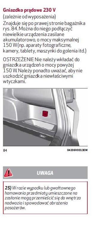

info, wg eLearna ta przetwornica ma do 150W max
Tak, zgadza się. W instrukcji też jest taka uwaga:

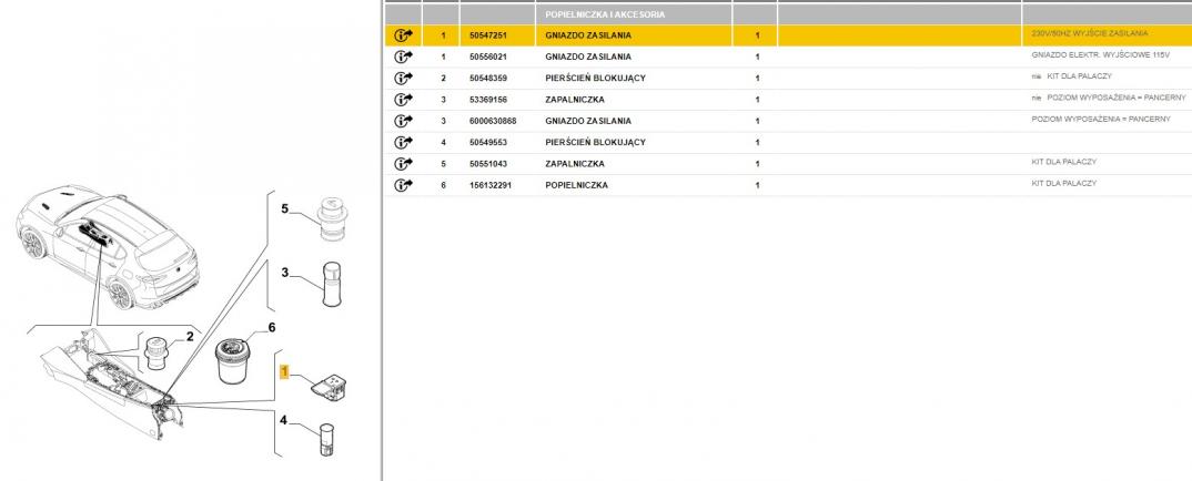

nr katalogowy 50547251 - cena 124,08 brutto.

próbowałem znaleźć też gniazdo, ale nigdzie nie widziałem. jak ruszy darmowy ePer to sobie po prostu poszukaj po wszystkich arkuszach - FCA to w ePerze tak bezsensu rozsiewa że czasem 15 minut szuka się jednej części. znalazłem tylko numery paneli wokół, ale one nie były różnicowane ze względu na napięcie/rynek, gdzieś indziej to musi być jako osobny element
Może więc rozważ wymianę samego gniazda na to stosowane na rynku europejskim
Kliknij obrazek, aby uzyskać większą wersję Nazwa: 0.jpg Wyświetleń: 0 Rozmiar: 36.9 KB ID: 275291
o widzę że kolega znalazł - rysunek pokazuje przy tunelu? myślałem że ono jest w bagażniku z boku przy gniazdkach zapalniczki i lampce podświetlania komory (chyba że się mylę)
Myślę, że gniazdo mimo wszystko jest w bagażniku, a to tylko taka niekonsekwencja w umieszczeniu w grupach w katalogu, zresztą przetwornica też jest na stronie z radiem i wyświetlaczem.
Zresztą na stronie gdzie jest boczek bagażnika, na którym jest gniazdo - takowego w liście części brak.
Tak więc sądzę, że to jest gniazdo o którym wspomniałem wcześniej.

Gniazdo znajduje się po prawej stronie we wnęce w bagażniku, pod skrzynką bezpieczników. Tak widać też w instrukcji, którą załączyłem. ePER to poglądowo zapewne inaczej przedstawia (wprowadza w błąd?).
