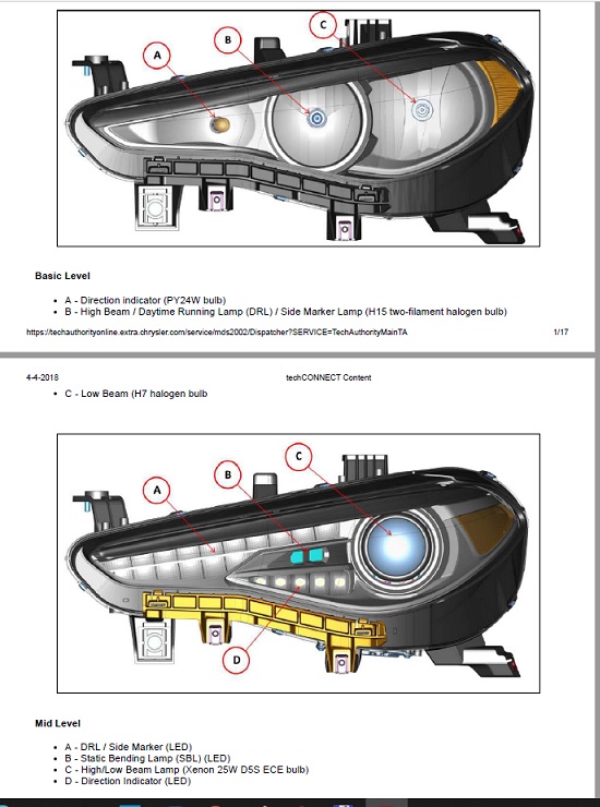

    no to by wszystko wyjasniało mam halogeny niestety ale w/g katalogu z roku 16/17 jest

    światła do jazdy dziennej realizują ściemnione drogowe o ile pamiętam

    Wprowadzający w błąd ten opis. "Światła halogenowe przednie do jazdy dziennej DRL w technologii LED" to sprzeczność. DRL mogą być albo halogenowe (żarówki) albo LED (diody) a nie "halogenowe w technologii LED". Te halogeny z tego co pamiętam zostały do tej pory w wersji Giulia Giulia, były wcześniej też w Giulia Super (od jakiegoś czasu standard dla Super to bixenon 25W).

    przeczytaj jeszcze raz opis- drl realizują w halogenowych drogowe o zmniejszonej jasnosci
