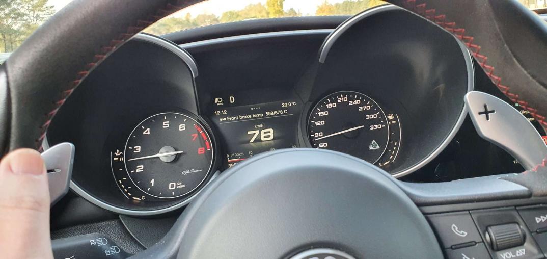

    ja też jestem ciekaw. szukałem w eLearnie właśnie i to już celowo wybrałem 2.9V6 zarówno schematy jak i opisy (np centralki ABS/hamulców, RFHUB i innych obwodów) w żadnym ani słowa o tym. Albo brak co jest normą w schematach/opisach, albo jest to robione pośrednio -pospekulujmy bierze pod uwage temperatury z czujników opon częściowo a ewentualnie coś przelicza użycie hamulców w ostatnim czasie, wg jakiegoś modelu estymuje temperature tarcz?
    Jeszcze nie jeździłem z tym, rano wstać nie mogłem, żona zawiozła synka do przedszkola. Po południu potestuję
    to zimne cieple gorące to mozna sobie o d... rozbic serio nic to nie daje
    o wiele ciekawszym rozwiązaniem jest odczytanie tych wartości z can'a i rzucenie na wyswietalcz tak jak to robi np dewajs squadry cos daje
    jako ciekawostke wam podam ze powyzej ~900 stopni wywala błąd przegrzanych hamulców na deskę;]
    no i jakby jeszcze te dane wrzucic na overlay z onboarda tak jak obroty czy pozycje na torze to juz by bylo mega super ;]Kliknij obrazek, aby uzyskać większą wersję

    Ponoć te dane idą z czujnika ABS (w którym jest też czujnik temp.?), czyli to jakby temp. piast.
