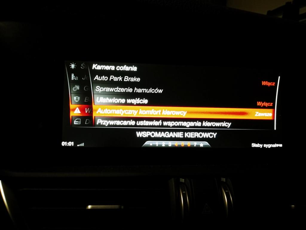

    Auto Comfort dodany do auta EU - działa OK u mnie od 2 tyg, choć w starszych autach albo nie pokazuje się w menu (i nie działa, tu piszę o autach koniec 2017 ale z radiem zupdatowanym do MV002.010.043) albo jest w menu ale nie działa(akurat Stelio edge 17/18 z MV090):

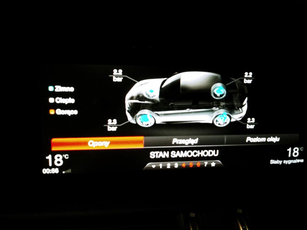

    A teraz dodane wskazanie kolorami temperatury tarcz hamulcowych:
Nazwa:	20210122_005801.jpg
Rozmiar:	42.4 KB
    Jutro testy czy to działa czy wyświetla bzdury

    Sorki za może głupie pytanie z mojej strony, ale co daje opcja Auto Comfort?
    Chyba dojeżdżanie fotela przy otwieraniu drzwi.
    U mnie (produkcja 2017, radio najnowsze) pokazuje w menu, ale nie działa

    Nie, to jest ta opcja wyżej (Ułatwione wejście).
    Też jestem ciekaw tego auto komfort. Coś mi się obiło o uszy z innych wątków, że to automatyczne włączanie grzania siedzeń, kierownicy i szyby tylnej przy odpalaniu auta, ale na pewno zaraz [MENTION=20089]epsonix[/MENTION] nam wyjaśni.

    no jestem ciekaw na jakiej podstawie okresla temp... zadnego czujnika tam chyba nie ma..
    To z hamulcami jest ciekawe...
    A ułatwione wejście to nie przypadkiem funkcja keyless?

    W angielskim menu: Passive Entry - keyless, Easy Entry - odjeżdżający fotel.
    Auto Comfort - wlącza ogrzewanie siedzenia i kierownicy podczas uruchamiania samochodu lub ze zdalnym uruchomieniem

    ale wątek zaśmiecony a wystarczyło rzucić okiem do instrukcji albo googlnąć 10 sekund, [MENTION=82207]Shimmy[/MENTION] i [MENTION=85242]shpuncik[/MENTION] +1, [MENTION=839]bartas82[/MENTION] blisko ale bez grzania tylnej szyby
    ja też jestem ciekaw. szukałem w eLearnie właśnie i to już celowo wybrałem 2.9V6 zarówno schematy jak i opisy (np centralki ABS/hamulców, RFHUB i innych obwodów) w żadnym ani słowa o tym. Albo brak co jest normą w schematach/opisach, albo jest to robione pośrednio -pospekulujmy bierze pod uwage temperatury z czujników opon częściowo a ewentualnie coś przelicza użycie hamulców w ostatnim czasie, wg jakiegoś modelu estymuje temperature tarcz?
    Jeszcze nie jeździłem z tym, rano wstać nie mogłem, żona zawiozła synka do przedszkola. Po południu potestuję
    Czyli mój pewnie za stary grat, żeby te funkcje dorzucić? ;p
