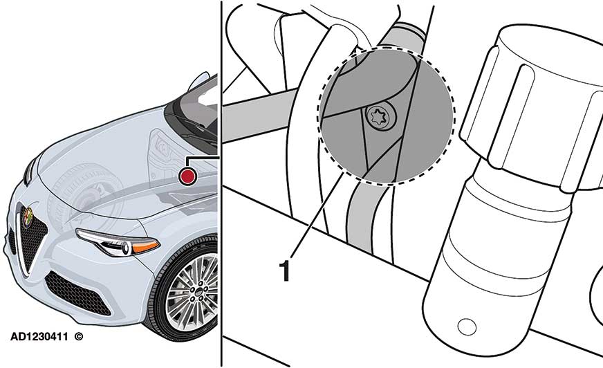

Zauważyłem zapocenie od góry turbosprężarki z przewodów olejowych które są przykręcone do turbiny. Ma może ktoś numery albo wymiary tych uszczelnień zapewne oringi tam są. Silnik 2.0 280 KM. Pozdrawiam.

A nie bardziej chłodziwo ???
Występuje w modelach Giulia Stelvio z silnikiem benzynowym 2,0 wyprodukowanych pomiędzy 12.09.2016 a 12.01.2017. Przyczyną wycieku płynu chłodzącego jest wadliwa konstrukcja uszczelki o-ringu przewodu płynu chłodzącego turbosprężarki. Przeprowadź ciśnieniowe sprawdzenie układu chłodzenia i zobacz, czy płyn chłodniczy pojawi się we wskazanym miejscu na rys.
Zamontuj nową wersję uszczelki o-ring, dostępną w dziale części Alfa Romeo, na każdym z przewodów płynu chłodzącego turbosprężarki.
Upewnij się, że poziom płynu chłodzącego i jest prawidłowy. Ponownie przeprowadź ciśnieniowe sprawdzenie układu chłodzenia, aby upewnić się, że przeciek został usunięty.

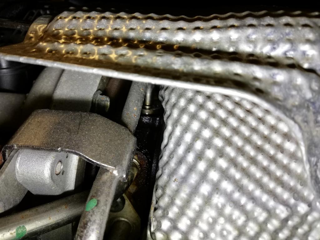

Sorry ze sie podpinam , ale czy ktos z was mial moze pocenie sie z drugiej strony silnika tak od przodu bardziej, wyglada to na jakis stare zapocenie, ale za 2 miesiace jade na przeglad i nie chce zeby aso mnie zbylo mowiac ze to podczas wlewania oleju, czy cos, chodzi o silnik 2.0 t

Nie trzeba nic zdejmować, można zajrzeć między osłoną termiczna a turbiną.
