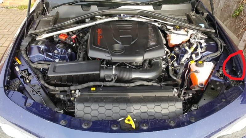

    Ktoś próbował już dołożyć czujnik? W 159 dało się w łatwy sposób wymieniając zbiornik na taki z czujnikiem. Instalacja była gotowa.
    Użytkownik Świeżak Avatar shpuncik
    02 2020
    145 Boxer; 145 JTD Edizione Sportiva
    226
    Czujnik jest montowany tylko w wersiji ze spryskiwaczami reflektorow. Ale mozesz tez dodac go i do wersiji bez.
    Cytat Napisał jahu Zobacz post
    Giulia rowniez ma zainstalowane okablowanie. Wystarczy dodac okablowanie od czujnika na zbiorniku do zlacza na foto
