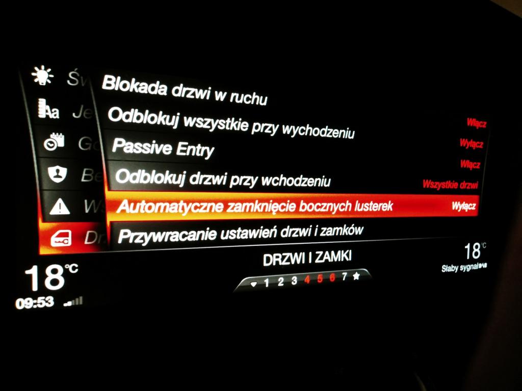

    Znajcie dobre serce wujka. Siadłem, i parę ustawień w proxi popróbowałem i mam to:
Nazwa:	20210128_095413.jpg
Rozmiar:	63.1 KB
    Działa jak należy w obu ustawieniach. Zmienia się bajt 146 bit 5, u mnie ori było 0x00, zmieniłem na 0x20. Dam znać Yaniemu to doda do MESa (już parę rzeczy mu podrzuciłem ostatnio).
    Wg informacji jakie mam wymaga jakiś wersji ECU i BCM, jakich nie wiem, u siebie mam soft ECU G543... a BCM rev 724.
