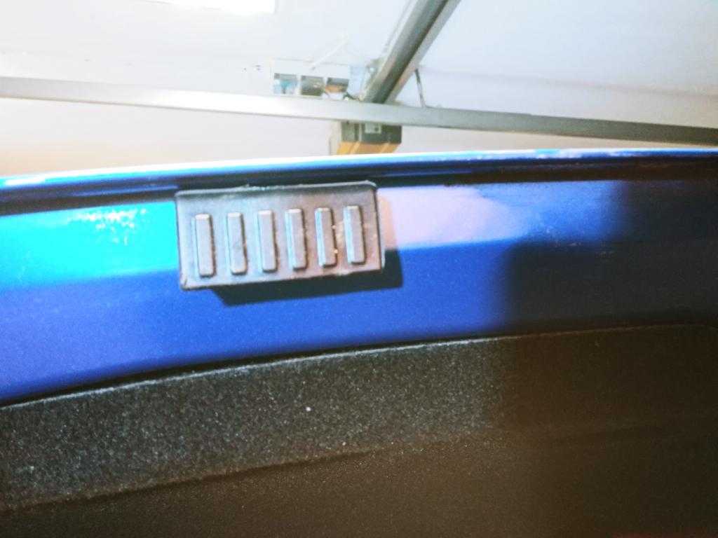

U mnie były oryginalnie takie jak chyba we wszystkich 2016-2019, które praktycznie nie pełniły żadnej roli:

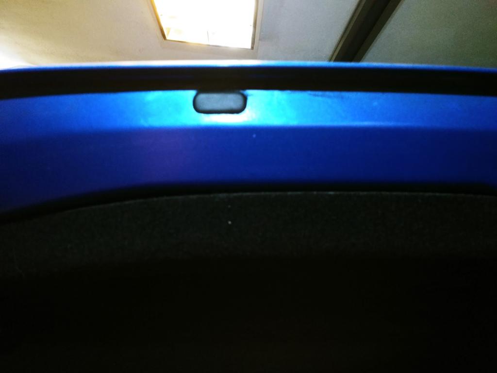

U klienta w polifcie widziałem że zmienili na masywne, nie wiem czy chodzi o zapobieganie np rysowania się zderzaka od krawędzi klapy czy o coś innego. Przy okazji zamówiłem (niestety trzeba kupić paczkę 5szt, kilkanaście zł/szt), właśnie wymieniłem:
Nie są może piękne, ale skoro na takie wymienili to powód pewnie był. Mam i ja :)
Jakby ktoś też chciał to podaję numer 50557476 części.
Pokaż załącznik 276065

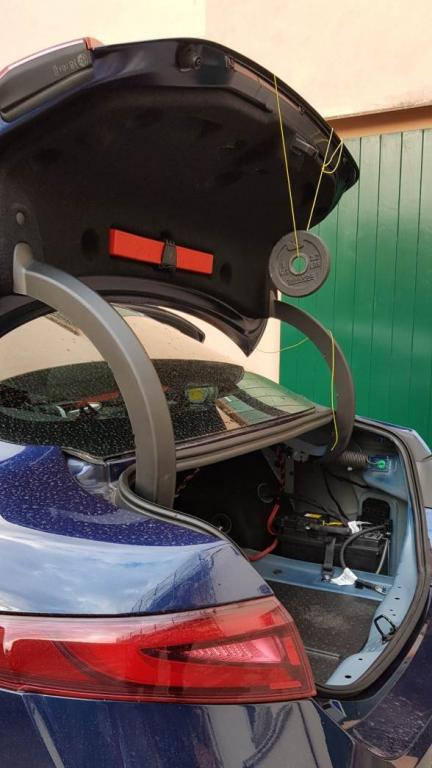

oni mi juz 3 razy robili ta klape (2 sprezyny z QV i 1 amortyzator tez z QV), ostatnio okazalo sie ze zawias prawy byl walniety i wymienili, otwiera sie ladnie ostatnie 5cm dociaga do pionu. Niedawno pracownik z ASO napisal mi, ze z elementow do mechanizmu otwierania klapy pozostal jeden o numerze: 50559309 - wkładka elastyczna do zawiasu. Tylko,ze ona w sumie odpowiada za to ograniczenie dobijania zbyt mocnego, o ktorym sam pisales kiedys...można juz chyba ksiazke o tym napisac ;)
Mozna ten problem ze wzniesieniem i opadajaca klapa rozwiazac poprzez dolozenie drugiego amortyzatora z QV, tylko ze wtedy duzo gorzej sie zamyka klapa (wiec pewnie to ma [MENTION=80009]Kolpak[/MENTION]) i testowane ponoc to bylo :)
Pokaż załącznik 276113

Mały update. Odbojniki 2szt wziął ode mnie kolega [MENTION=85581]korzen555[/MENTION]. Okazuje się że w jego (2016) blacha w miejscu odbojnika jest lekko przetłoczona i coś tam musiał podskrobać nożykiem żeby w ogóle dało się to założyć, widać w międzyczasie były jakieś drobne zmiany. Najlepiej niech on się za jakiś czas wypowie jak to dopasował i czy przyniosło skutek.
Moje otwory w których były zaślepki (nazywać odbojem tego nie sposób) byly ok 0.5mm mniejsze niż zatrzask/klips w odboju MY2019. Lekko pilnikiem przypiłowałem plastik (nozyk do tapet itp. też zrobi robotę) zaczepu i weszło. Tylko przez to wybrzuszenie (które notabene ma kilka innych giulia MY2017 które widziałem), mam wrażenie że odbój nie dochodzi idealnie do rantu klapy. Zweryfikuje to jeszcze i dam znać. Na pewno klapą trzeba mocniej trzepnąć, żeby zamknąć. Myślę, że powinno to rozwiązać problem obcierania o zderzak (ja miałem ślady na zderzaku).

podejść do rysowania się zderzaka od klapy kolejny etap. o ile w miejscach nowych odbojów zderzak zszedł na dół, to na środku się bardziej wybrzuszył i mam tam więcej zarysowań. przy montażu haka i zdejmowaniu zderzaka looknąłem, ale tam nic nie poczaruje chyba żeby dodać jakieś mocowania i przykręcić zderzak do nadwozia jakoś. ale przy okazji też sobie przewierciłem przy ślizgu i trytytką złapałem ucho zderzaka do ślizgu, bo mimo usprawnień jakie pół roku wcześniej przy montażu lamp z GTA robiłem, już z jednej strony spadł i odstawał (może i przez to też odkształca się bardziej do tyłu a potem łatwiej wybrzusza? generalnie zderzak chyba od ciepła z tłumika odchodzi w tył i się wybrzusza stąd u wielu losowo rysuje się od klapy po czasie. wczoraj przyszło mi do głowy wsadzić kolejny taki odbojnik w miejsce odpływu na środku. Ciut przyciąłem zaczepy bo nie wchodził. teraz zderzak na środku jest niżej, z lewej strony też fajniej się ułożył, ale bardziej z prawej ciągle wybrzuszony do góry. Chyba się skończy na doklejeniu jakiś wysokich odbojów gumowych z Leroy jesze w 2 miejscach na klapie. irytujący temat
aha, na środku u mnie było już przetłoczenie jak u innych/starszych giuliach w miejscach normalnych odbojów - musiałem podkleić dystanse żeby się trzymała taśma dwustronna odbojnika
