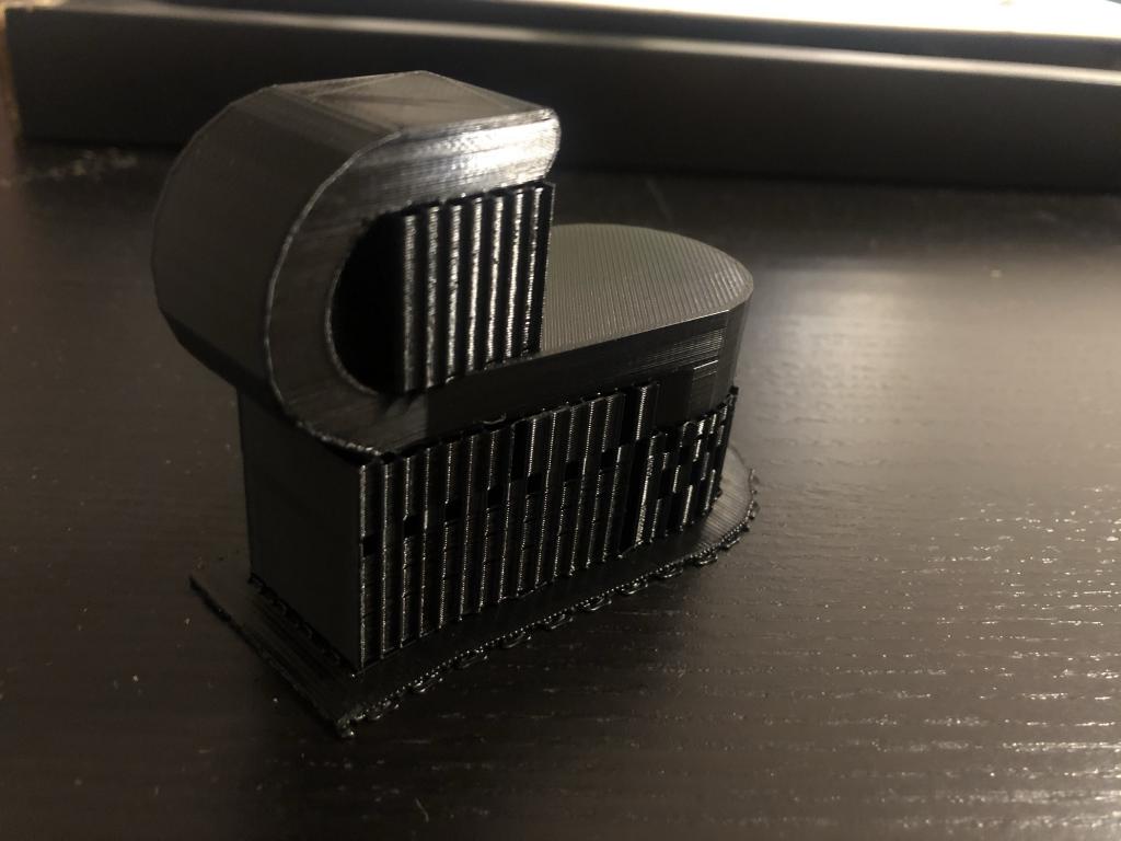

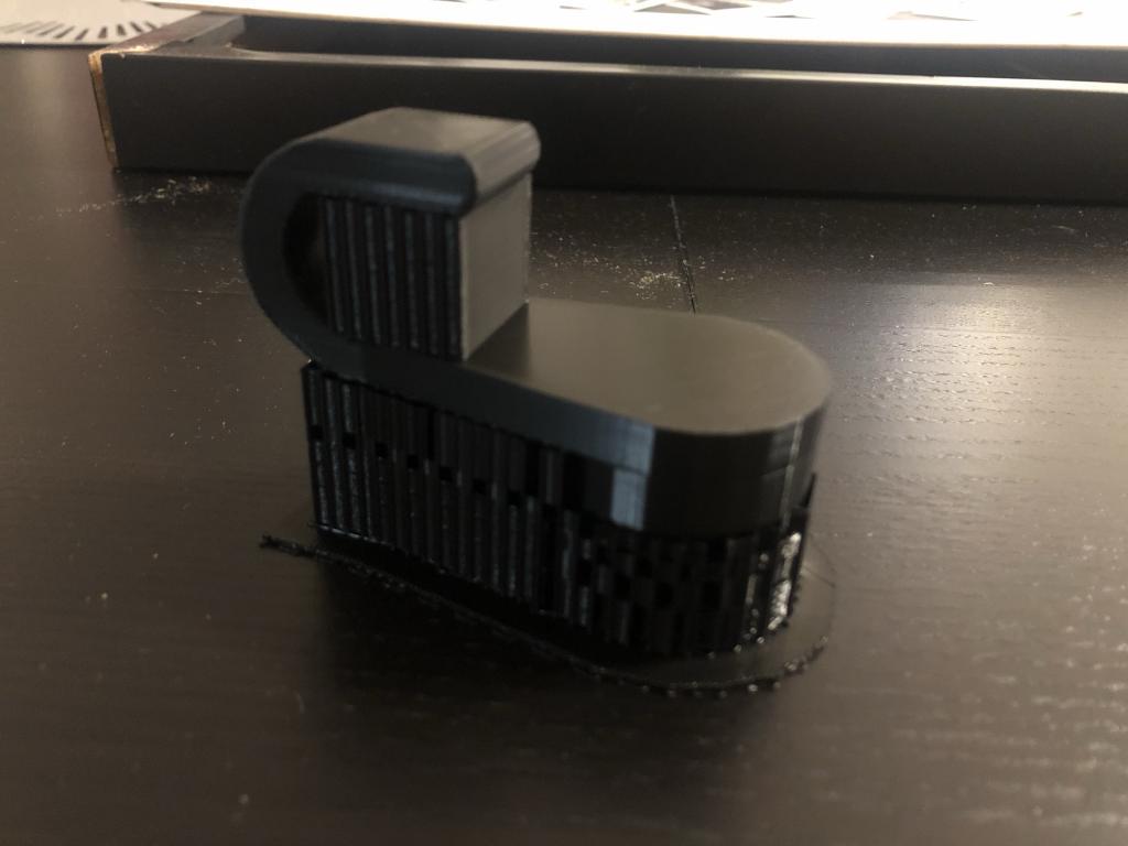

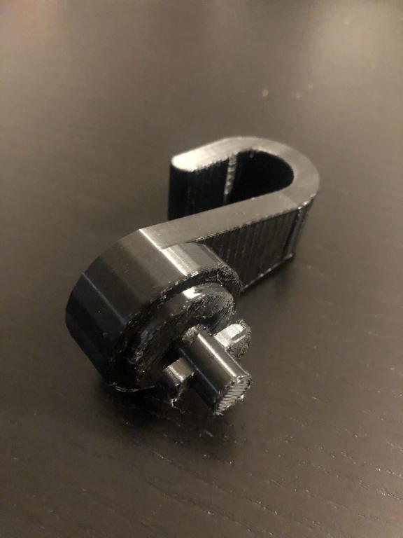

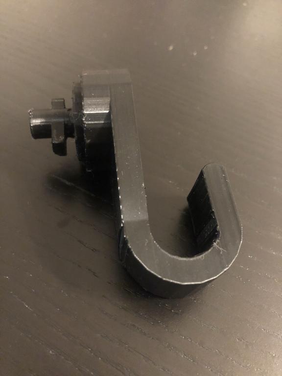

Z czego wydrukowałeś?
Proponuję wydrukować haczyk połączony na boku - oszczędziłbyś czas i filament na podpory (które też będą musiały zostać zastosowane ze względu na element mocujący, jednak wyjdzie tego dużo mniej), dodatkowo zdecydowanie zwiększyłbyś wytrzymałość haczyka (nie wiem jak długo zajmujesz się już drukiem 3d ale wytrzymałość drukowanych elementów jest najmniejsza w osi Z). Mógłbyś też wymodelować wersję z elementem mocującym przykręconym dyskretną śrubką M3, dzięki czemu uniknąłbyś konieczności stosowania podpór.
