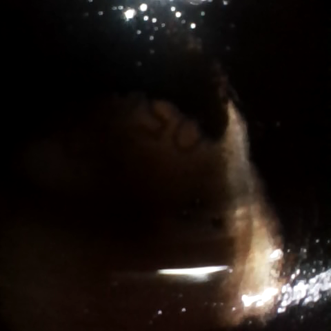

    [MENTION=34131]Dareek[/MENTION] Masz jeszcze jakieś fotki z pęknięć tłoków? mam właśnie pacjenta z podejrzeniem pęknięcia tłoka. było 5b kompresji,wymieniony MA,bo ewidentnie nie dawał rady na 3cylindrze,po wymianie pochodził jakieś pół h i zaczął na początek wypadać zapłon,kompresja wtedy spadła do 9b, po jakiejś chwili już było 5b,a przy probie olejowej mam 6.5b
