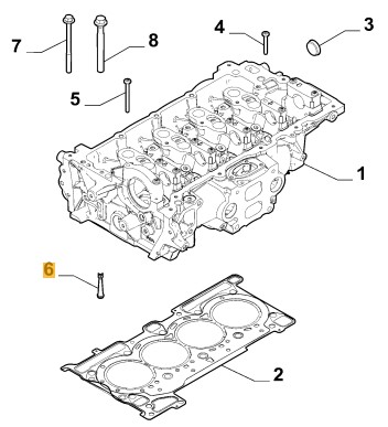

    Witam, czy ma ktoś numer części filtra multiair do Stelvio 2.0 200KM? Chce kupić zrobić płukankę silnika oraz wymienić filtr zanim zacznę szukać nowego modułu.
  6. #36
    02 2020
    Turek
    Stelvio FE LPG; Giulia Veloce `17 LPG
    554
    zamów od razu uszczelkę pod głowice.
  7. #37
    Użytkownik Świeżak Avatar Krzysztof Fly
    10 2020
    kujawsko-pomorskie
    Stelvio Executive 2.0T 280KM 2019
    154
Nazwa:	Zrzut ekranu 2021-03-17 123658.jpg
Rozmiar:	33.5 KB
    50050777 - cena katalogowa 21,70 brutto
    zerknij na numer w grafice google, to filtr siatkowy, zapewne można go również wyczyścić i umyć.
