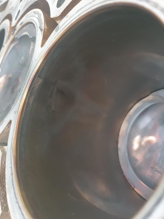

    Cytat Napisał majk Zobacz post
    Dareek masz jakieś zdjęcia padów 4 cylindrów i tłoków ?
    [MENTION=115]majk[/MENTION]
Nazwa:	XxY c.jpg
Rozmiar:	31.4 KB
ID:	276897Kliknij obrazek, aby uzyskać większą wersję
Nazwa:	XxY b.jpg
Rozmiar:	48.8 KB
Nazwa:	XxY c.jpg
Rozmiar:	31.4 KB
Nazwa:	XxY b.jpg
Rozmiar:	48.8 KB
    Panowie można o wasz komentarz do tych zdjęć. Mi te zdjęcia za wiele nie mówią.

Nazwa:	XxY c.jpg
Rozmiar:	49.6 KB
ID:	276908 na czerwono masz zaznaczone pęknięcie cylindra pionowe i poziome

Nazwa:	XxY c.jpg
Rozmiar:	49.6 KB
    Masakra... pewnie ciężko rokować dlaczego, ale podejrzewam, że bardziej prawdopodobna jest jakas wada tego konkretnego egzemplarza. No bo chyba od braku zmiany oleju i pałowania na zimny coś takiego by się nie stało? Jakieś oponie?
