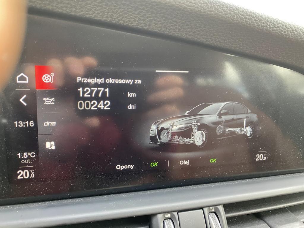

    Sprawdziłem z ciekawości jak to w moim aucie wygląda. Przegląd był kasowany 9.9.2024 przy przebiegu 75728km.
    Dzisiejszy odczyt z infotainmentu przegląd za 12771km i 242dni. Obecny przebieg 77957km.
    Sprawdzając przebieg, liczy 1:1 idealnie 15000 -(77957-75728) = 12771km
    Sprawdzając dni też jest idealnie - minęło od tego czasu dokładnie 123 dni jak i 123 dni odjęło od 365 ustawionych przy resecie interwału : 365-242 = 123.
    Jak pisałem ECM z 2018r (auto bez GPF) z softem G543 z przełomu 18/19, BCM/licznik/radio poliftowe retrofitowane wszystkie (jak i kupa innych modułów) z softem z 2022.
    Nie wiem, albo w jakiś najnowszych typu MY24 coś pozmieniali, albo może była wymiana oleju a nadgorliwy diagnosta skasował również przegląd? Albo ktoś mieszał w proxi - są tam możliwości zmiany np przebiegu pomiędzy serwisami.
    Fotki dla dowodu:

    U mnie cały rok schodziło 1:1, 6k km i garaż na te +7 stopni, raczej dłuższe odciniki niż krótkie, my22. Natomiast w samej aplikacji u mnie nie ma dopisku "lub XXX dni" mam tylko XX,XXX kilometry/kilometrów więc może coś zmienili.

    ja rozumiem że olej możnaby przeliczać po stylu jeżdżenia, odcinkach, wypalaniach GPF, temperaturze itp, ale przegląd sorry - IMHO masz w instrukcji co rok/15tys km, to jak auto nagle może liczyć inaczej? no chyba że jest błąd w oprogramowaniu haha
    Na to wygląda?. Nie (wtedy raczej ilość dni by się zwiększyła). Nie (kto miałby mieszać?)

    źle odczytałem jego przekaz szybko lookając, nie wczytuję się w tego typu posty i dyskusje nad pierdołami. może MY24 liczą inaczej czy to celowo czy przez błąd w sofcie, choć gdyby dziwne to bo przegląd to przegląd - jest harmonogram i nie powinien się zmieniać inaczej niż wg czasu = 1rok i przebiegu =15tys km cokolwiek pierwsze nastąpi. w przypadku wymiany oleju mógłbym się zgodzić że to możnaby korygować - używasz w złych warunkach, ciśniesz mocno auto, krótkie odcinki, niskie temperatury ma podstawę skracać czas na wymianę oleju komp, ale nie w przypadku przeglądu chyba - zgodzisz się?
