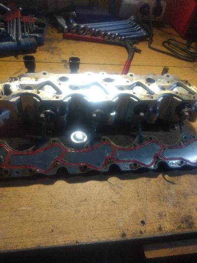

    Mam dwa moduły MA. Wymieniałem w Mito1.4 tb , mogę dla was zrobić sekcję zwłok takiego modułu [emoji6]

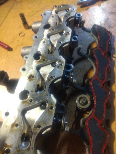

    Ma zdjęcie elektrozaworu, oraz czujnika temperatury oleju (termistor NTC), wrzucę w wolnej chwili
    nie wiem czy coś będzie można z takiego czegoś wywnioskować. jak nie działa raz na jakiś czas to pewnie cięzko na stole odróżnić sprawny od niesprawnego (?)

    Elektrozawór można sprawdzić mierząc rezystancję względem temperatury,

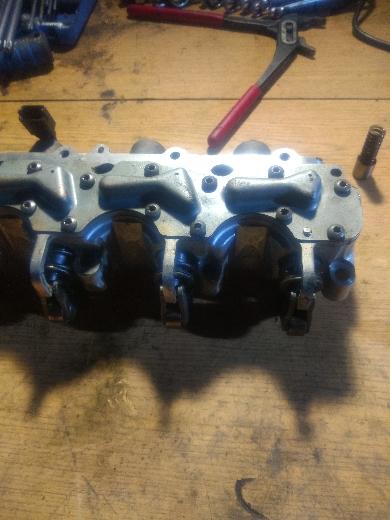

    Prawie 2 lata temu najlepszy mechanik od 'sekcji zwłok' polskiego youtube już to zrobił - też miał MA od Mito 1.4. Proszę:
    L.
  10. #80
    01 2022
    AR Stelvio 2.0 280KM Veloce MY2021
    1,774
    Fajny film, dzięki za wklejkę.
    Rozśmieszający tekst w okolicach 9-tej minuty o tym jaki to profit w mocy daje MA od dołu i niesamowitego kopa na starcie. Tej którą ekologia zapewne zabiła i która została programowo zduszona... Paranoja.
    Swoją drogą czyste qrestwo, że te elementy są tam zaprasowywane a nie jakoś normalnie demontowalne i naprawialne.
