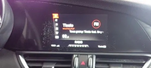

    Witam
    jutro zamierzam kupić Alfe Giulie 2.0 200km niestety nie mogę dodać linku ani zdjecia do posta, ponieważ mam napisanych za mało postów , auto ma popękaną szybkę wyświetlacza nawigacji czy w tych modelach to normalne? wygląda jakby była źle spasowana i z czasem zaczęła pękać, co o tym myślicie ? dzięki za info
    › Więcej...: Zakup Alfy Giulia problem z navi
Nazwa:	bez nazwy.jpg
Rozmiar:	34.1 KB
    06 2018
    Stelvio 2.0/200KM
    487
    Tak jest to znany problem z wyświetlaczami. Osobiście wymieniałem na 8,8 cali ale ten stary 6,5 cala zdążył złapać takiego pajączka.
    Ten na zdjęciu jest jednak już ekstremalne popękany...
    03 2021
    Alfa 147
    2
    ok dzięki za odpowiedź , a ile trzeba dać za 8,8cali ?
    06 2018
    Stelvio 2.0/200KM
    487
    Tyle ile sprzedawca na Alle zawoła Założę się, że teraz poniżej 1000 nie kupisz - i uważaj na stan używki, bo jest bardzo trudno znaleźć dobry. Parę lat temu używki były znacznie tańsze, ale koledzy z tego forum opracowali doskonały tutorial do wymiany (i sprawdzili, że duży 8,8 jest PnP kompatybilny z mniejszym) - i teraz każda używka w przyzwoitym stanie znika migiem Jedyny problem to to, że niektórzy piszą, że po wymianie wyświetlacz też łapie pajączka (mój co prawda ciągle jest w doskonałym stanie, ale kto wie jak będzie za kolejny rok)...
    Poszperaj po zasobach forum w tym temacie, warto.
