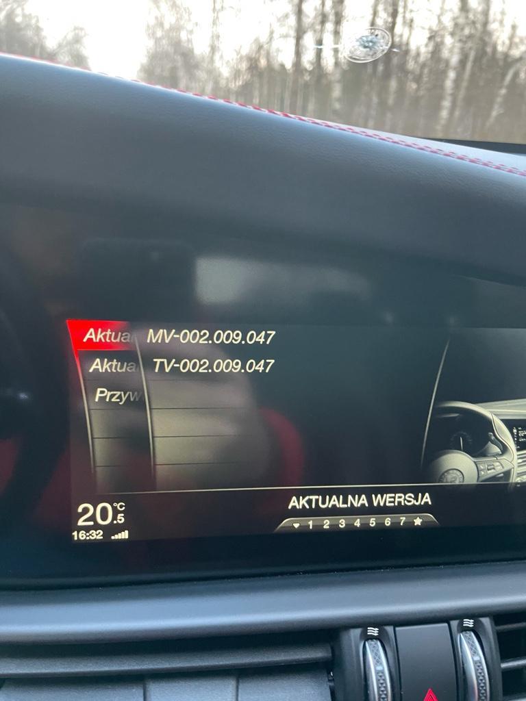

pytanko, czy ktokolwiek miał problem z modułem? u mnie wyglada to tak, że po pierwszej euforii przyszła proza życia i problem z ACP. Po włączeniu radia, iPhone łączy się z modułem i wtedy dzieją się trzy rzeczy (alternatywnie):
a) wszystko śmiga elegancko (30%)
b) ekran wyłącza się i nie ma opcji powrotu nawet do menu infotainmentu (10% przypadków)
c) menu pozostaje, po przyciśnięciu przycisku MENU i przytrzymaniu ekran wyłącza się, natomiast jest opcja powrotu do menu. jeśli rozmawiam przez telefon w czasie łączenia z ACP, dźwięk będzie słyszany z głośników Alfy, obrazu nie ma. (60% przypadków)
Jestem w kontakcie z ENG, natomiast czuć, że nie mają pojęcia o co come on i szykują się do odebrania przesyłki ode mnie :) Dostałem aktualizację oprogramowania, ale niestety nie przyniosło to rezultatu. Miał ktoś podobny problem?
