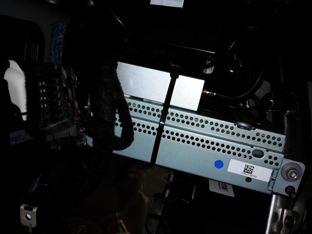

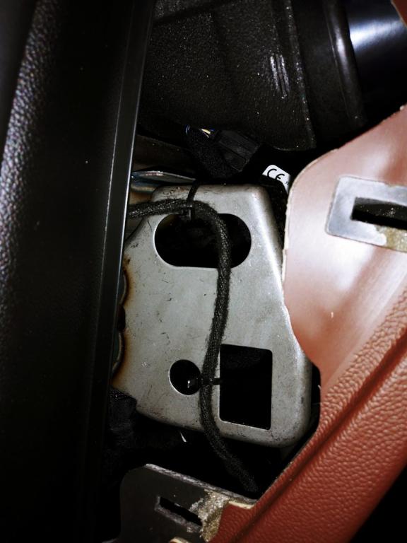

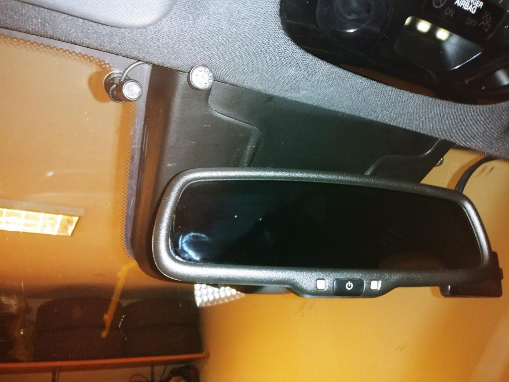

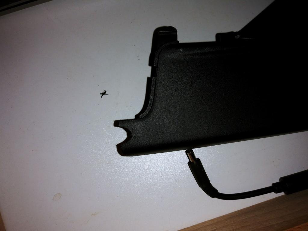

mój moduł Eng Custom w wersji Imperium odesłałem. Po jego zamontowaniu i po włączeniu zapłonu modu mniej więcej po 2-3 sek startuje i zaczynał siec zakłócenia radia FM. Radio gubiło stacje wyraźnie spadła czułość miało problemy z działaniem funkcji AF.
ciąg dalszy po odesłaniu oddano kasę w kilka godzin mimo, że sprzedawca twierdził że jest sprawny - akurat.
- kupiłem moduł innej firmy od usera który ogłaszał się na FB. Generalnie moduł bliźniaczy do eng ale nie sieje zakłóceń to raz. dwa - jest lepszy w funkcjonowaniu ponieważ np w trybie mirror link można regulować głośność oe pokrętłem bez potrzeby wychodzenia do OE menu podobnie jak przerzucanie pozycji w np youtube pokrętło głośności pyk w bok i gotowe. Tego nie miał ENG. jedyna rzecz to że eng w najnowszej wersji korzysta z OE mikrofonu ale akurat dla mnie to nie problem.
243136367_388813909554960_4157592978537871126_n.jpg243002863_986447458812156_6347363572561159525_n.jpg243131166_659317288363248_3724259532179434668_n.jpg
