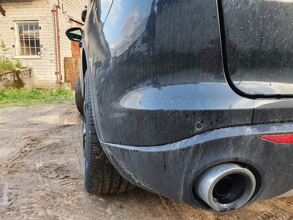

    Cześć, masz może te fotki już? Pisałem w innym temacie, że mam do kupienia ori QV ze Stelvio i chcę założyć do swojej Stelvio Q4 280km i boje się tylko czy - szczególnie tył - bez dystansu nie będzie obcierał nadkoli etc.. przód wiem, ze bez problemu pasuje.. boję się tylko tego tyłu a felgi z QV i to, że są szersze na tyle mi się strasznie podobają
    Użytkownik Maniak resoraków Avatar Kolpak
    09 2018
    Częstochowa
    Giulia Q
    860
    Cytat Napisał Booyaczek Zobacz post

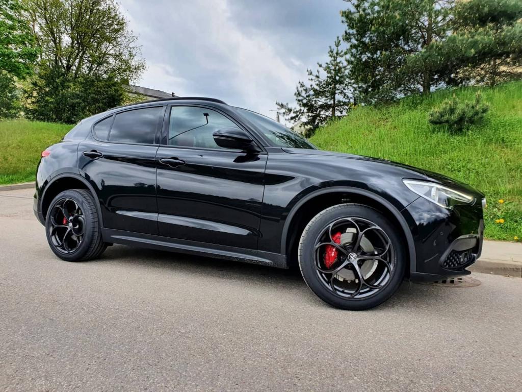

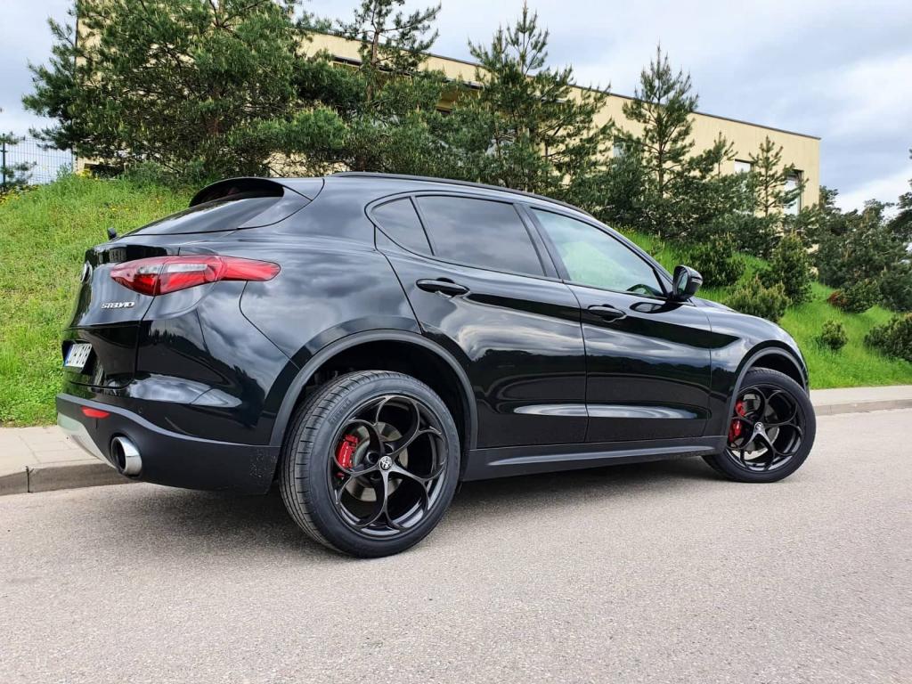

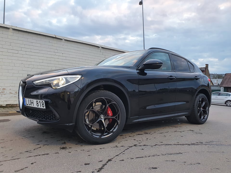

    Cześć, masz może te fotki już? Pisałem w innym temacie, że mam do kupienia ori QV ze Stelvio i chcę założyć do swojej Stelvio Q4 280km i boje się tylko czy - szczególnie tył - bez dystansu nie będzie obcierał nadkoli etc.. przód wiem, ze bez problemu pasuje.. boję się tylko tego tyłu a felgi z QV i to, że są szersze na tyle mi się strasznie podobają ������
Nazwa:	OE - WSP.jpg
Rozmiar:	161.0 KB
ID:	282588Kliknij obrazek, aby uzyskać większą wersję
Nazwa:	189018436_1178929992544227_8074391372333451157_n.jpg
Rozmiar:	151.9 KB
ID:	282589Kliknij obrazek, aby uzyskać większą wersję
Nazwa:	188446942_170946538296107_8319022219287557988_n.jpg
Rozmiar:	103.9 KB
ID:	282590Kliknij obrazek, aby uzyskać większą wersję
Nazwa:	188837522_2851829228414405_6846089293356704472_n.jpg
Rozmiar:	156.0 KB
    04 2019
    Giulietta, Stelvio
    30
    Pasują bez żadnych dystansów, nic nie obciera.
