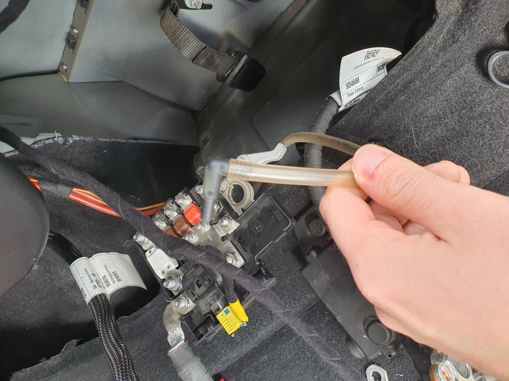

    Mam jeszczs jedno pytanie. Odłączyłem aku a tam taki wężyk, pusty w środku. Do czego to ustrojstwo? Zdjęcie w załączniku

    To wężyk, który odprowadza gazy z akumulatora poza auto. Stosuje się go gdy aku jest wewnątrz pojazdu a nie tam gdzie silnik.
