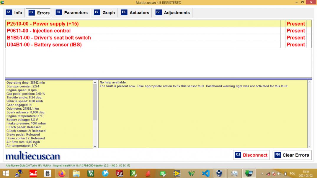

    Witam
    Mam pacjenta z dziwnym objawem - nie odpala, ale kręci Prawdopodobnie winowajcą jest jakiś bezpiecznik czy przekaźnik, aczkolwiek wszystkie wygladają ok. Auto stukneło prawym rogiem w obiekt i uszkodzony został czerwony gruby przewód od tych 3 puszek z przekaźnikami znajdującymy się pod prawą lampą. Gdzieś znalazłem info, że są to przekaźniki związane z system wtrysku. Napiecie na tym kablu to 3-4V, podejrzewam że powinno być 12V.
    Tak wygladają błedy MES:

    Co myslicie? Gdzie czegoś szukać? Te bezpieczniki są jeszcze gdzieś ukryte pewnie, ale nawet ASO mi nie mogło pomóc ze znalezieniem.
    Dzieki!

    Blokada po wystrzale pirotechniki zdjęta?
    Ściśle tajne i poukrywane przez ASO bezpieczniki były grane już kilkukrotnie:
    https://www.forum.alfaholicy.org/giu...ow_giulia.html
    https://www.forum.alfaholicy.org/giu...ka_pytan_.html
