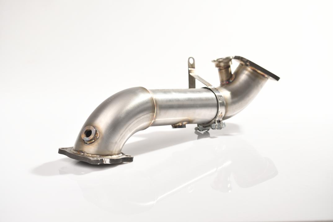

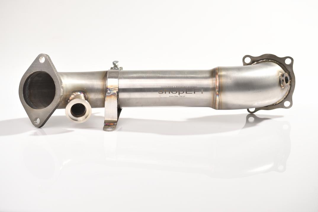

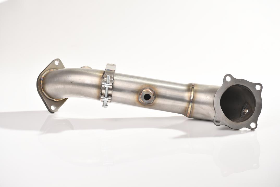

[Giulia] Downpipe + dolot 2.0
O dobra informacja, ceny bardzo konkurencyjne wzgledem podobnych z np. Ragazzona. Chetnie sie skusze ale juz po gwarancji ;)
jaka srednica na wyjsciu?

Jak wyżej w zasadzie mogę wspawać co sobie zażyczycie w sklepie są 3 najważniejsze.
Downpipe'y oparte o polskie katalizatory AWG Polonez ( sprawdzone w wielu projektach znoszą ogromne katuszę i nic im nie jest)
