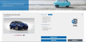

Mam najnowszy 119.....0.9 wienc to nie to
Najnowszy jaki jest dostępny dla ASO obecnie, czy to najnowszy to nie wiem - może warto sprawdzić co siedzi w jakiejś świeżej dostawie na salon jak będziesz przy okazji.
Kiedyś pracowałem w ASO więnc z tym problemu nie ma osiowanie nie robiłem samo sgw leci po baypass ie
no to wg tego co pisze choćby Squadra Tunning zobaczą SGW brakujące w topologi wyświetlanej w Witechu. Po zrobieniu proxi po prostu SGW nie pokazuje.
Prawdopodobnie FCA wypuściła aktualizacje v 9.0 jako bubel.
V8.0 instaluje sie bez problemu.
Co do infomat nie mam żądnego update powyżej v. 119....09
Różnica wielkości update miedzy 8.0.0 a 9.0.0 jest ok 500Mb

Mi też niby ściągało się wszystko poprawnie na 6,5" a nie dało się zainstalować. Dopiero usunięcie auta i dodanie ponownie spowodowało, że plik po ponownym ściągnięciu miał ten sam rozmiar ale inną sumę kontrolną.

Dziś wróciłem do tematu aktualizacji ponownie i zwróciłem uwagę, że plik licencji jest pusty. Rozmiar to tylko 5 bajtów, a jak sprawdzam dla 500-tki to tam plik licencji ma 132 bajty.
U Was też jest ten plik pusty? Bo może to jest problemem?

Ile razy bym nie pobierał zawsze mam 5 B i pusty plik
Pobrałem wczoraj mapy z Mopar, i wszystko poszło ok. Brak komunikatu o zapełnionej pamięci, wszystko OK
Pytanie która to była twoja aktualizacja i czy aktualizowałeś z 8.0.0 do 9.0.0
U mnie tez ma 5B v. 9.0.0
Natomiast v.8.0.0 ma ta samą wielkość.
