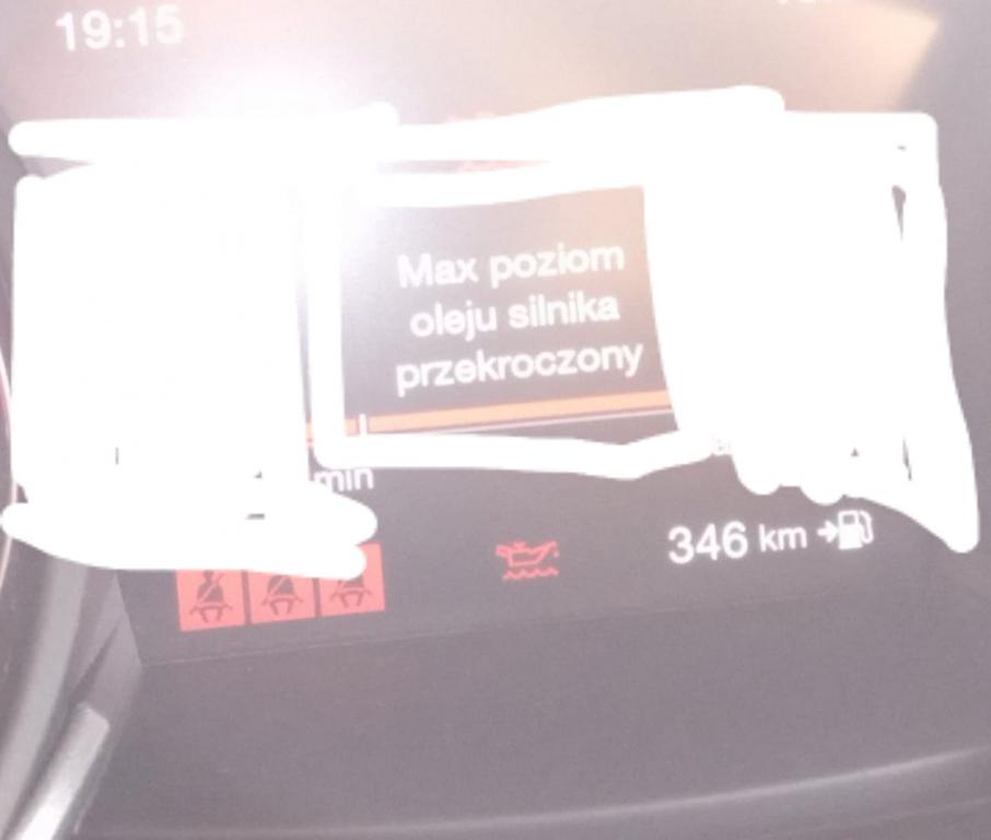

13 tysi od wymiany oleju a tu taki komunikat!??. Przecież to nie diesel , żeby przybywało oleju.... Obserwować , czy do ASO?

Miałem ten komunikat rok temu. Olej miał wtedy pół roku i jakieś 5 tysięcy nalotu. Akurat zbliżał mi się serwis więc dałem do ASO do sprawdzenia.
Niestety choć szukali to nie znaleźli konkretniej przyczyny. Od tej pory nie powtórzyła się ta sytuacja.

Może paliwo przedostaje sie do oleju i podwyzsza jego stan, odkrec korek wlewu oleju i powachaj czy nie czuc benzyna. Masz GPF? podobno filtry gpf w nowych autach moga przyczyniac sie do dostawania sie paliwa do oleju.

Odkręć korek oleju i obwąchaj olej/korek pod kątem zawartości benzyny w oleju. Możesz też wymienić olej i próbkę ze spuszczonego oddać do laboratorium do analizy, to się okaże.

Przecież to jest silnik z bezpośrednim wtryskiem paliwa. Jak pracuje na krótkich odcinkach to nie ma co się dziwić, że paliwo nie ma kiedy odparować z oleju. 13 tys. km to już dawno olej do wymiany. Cząstki sadzy przyśpieszają znacznie zużycie łańcucha rozrządu.

Odkrył bezpośredni wtrysk paliwa. Jeśli samochód w kółko robi krótkie odcinki to tak to wygląda. Internety lubią afery wynikające z niewiedzy. Można się ponakręcać.
