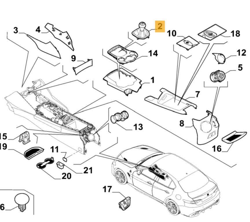

czy wie ktoś z was gdzie mogę dostać oryginalną/dobry zamiennik soczewkę gałki zmiany biegów do Giuli manual? Jestem drugim właścicielem samochód ma przejechane 25 tyś km ale widać ryski na górnej części pewnie od obrączki/pierścionka.
Z góry dzięki za pomoc.
Sprawdź ceny w ASO. Często za takie drobiazgi ceny są lepsze niż na allegro. Do fiata kiedyś mieszek ręcznego razem z ramką płaciłem 40pln, gdzie używka w kiepskim stanie kosztowała 50 :D

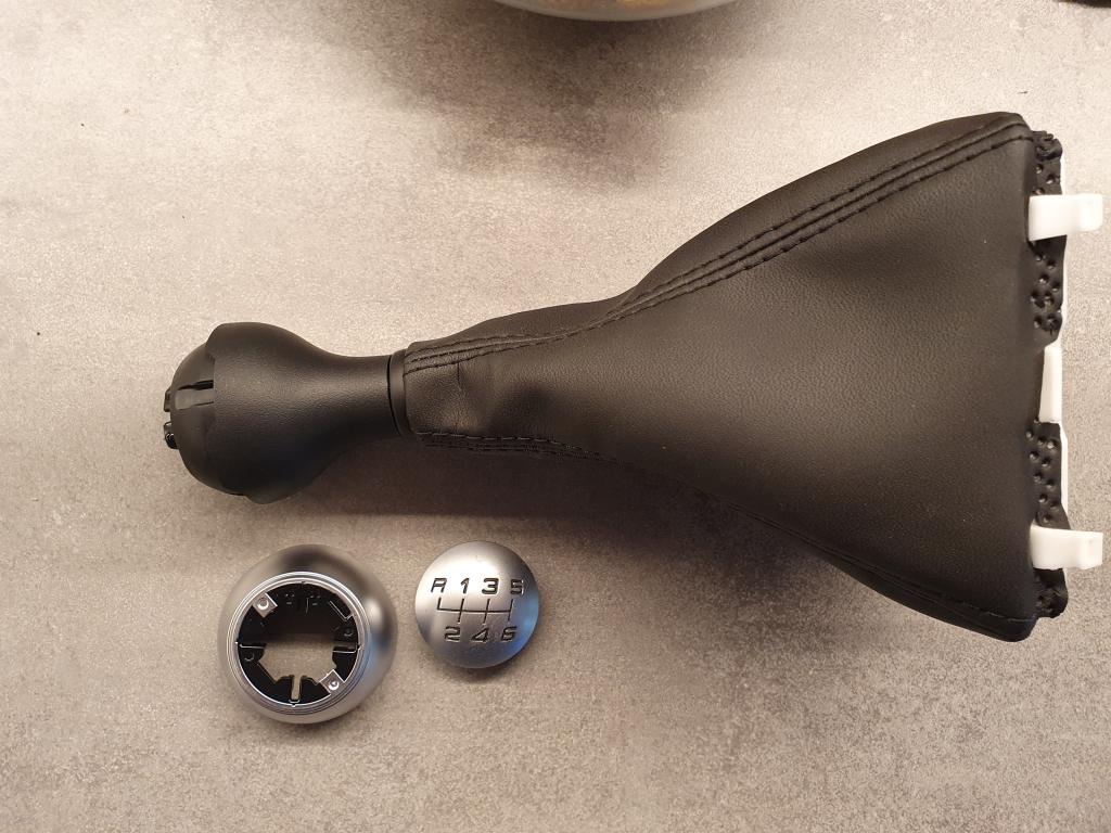

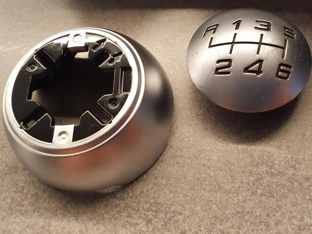

Małe pytanie - jak się zabrać do demontażu gałki w manualu? Dekielek jest wyjmowalny (próbowałem go podważyć, ale nie bardzo schodzi) czy trzeba do dobierać się od dołu, od mieszka?
Dokładnie musisz zrobić to od strony mieszka. Czyli wypinasz klipsy z mieszka, odwracasz mieszek na drugą stronę, przekręcać pokrętełko na dole gałki. I ciągniesz w górę. Dekielek musisz odkręcić o strony gałki. Kosz mieszka i gałki w serwisie 418.50 zł brutto.
