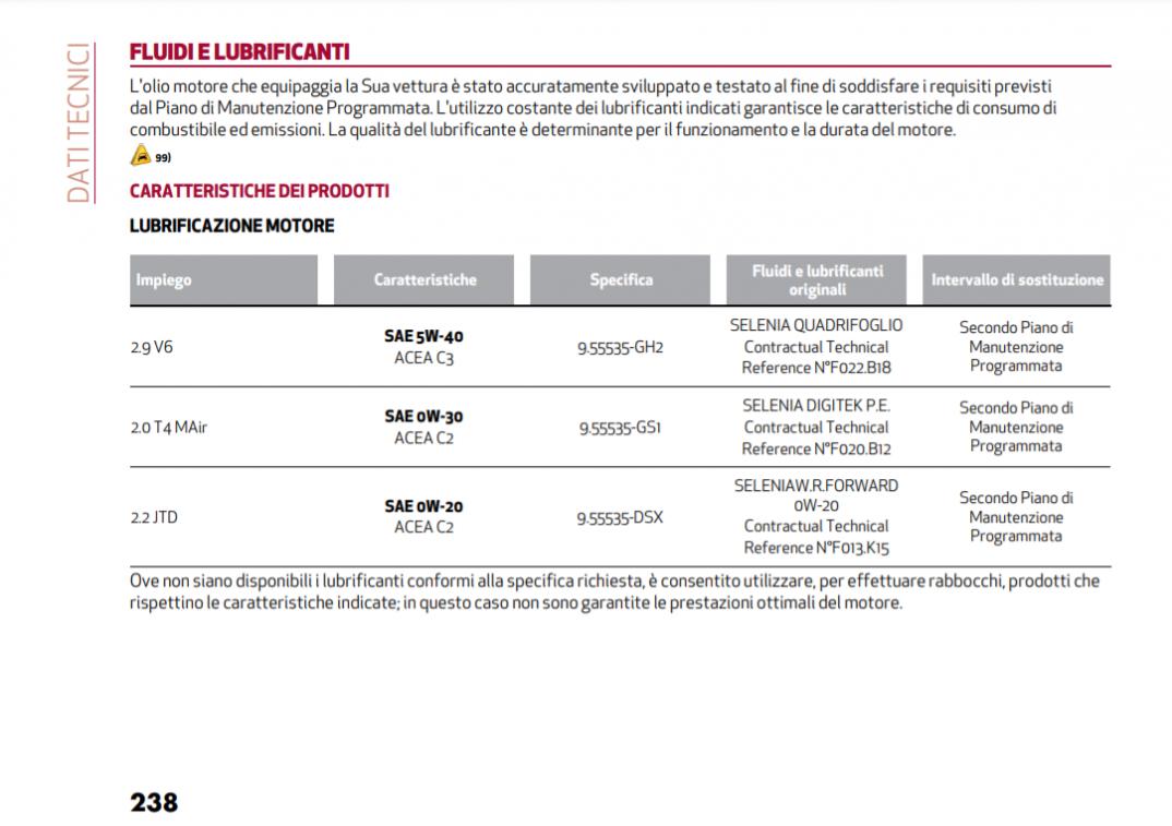

    Na wymianę potrzeba 6,5 l oleju o lepkości 5w40 w specyfikacji ACEA C3/Fiat 9.55535-GH2.
Nazwa:	2.9 V6.jpg
Rozmiar:	80.3 KB
    https://www.ravenol.de/produktgruppe...rup-sae-5w-40/

    Selenia z definicji ma kiepską relację ceny do jakości chociaż to nie jest zły olej. Kup taki, który spełnia specyfikację z instrukcji obsługi. Ravenol który poleca kolega Toma zdecydowanie nie będzie gorszy od tej Selenii a na pewno dużo tańszy. Co więcej możesz podpytać na forum olejowym, tam są pasjonaci tematyki olejowej i na pewno Ci coś sensownego doradzą.
    Ma zdecydowanie bardzo dobre parametry. Bazuje realnie na PAO, w składzie przeciwzatarciowe związki boru, molibdenu i wolframu. Wszystko tak jak trzeba do tej klasy silnika.
