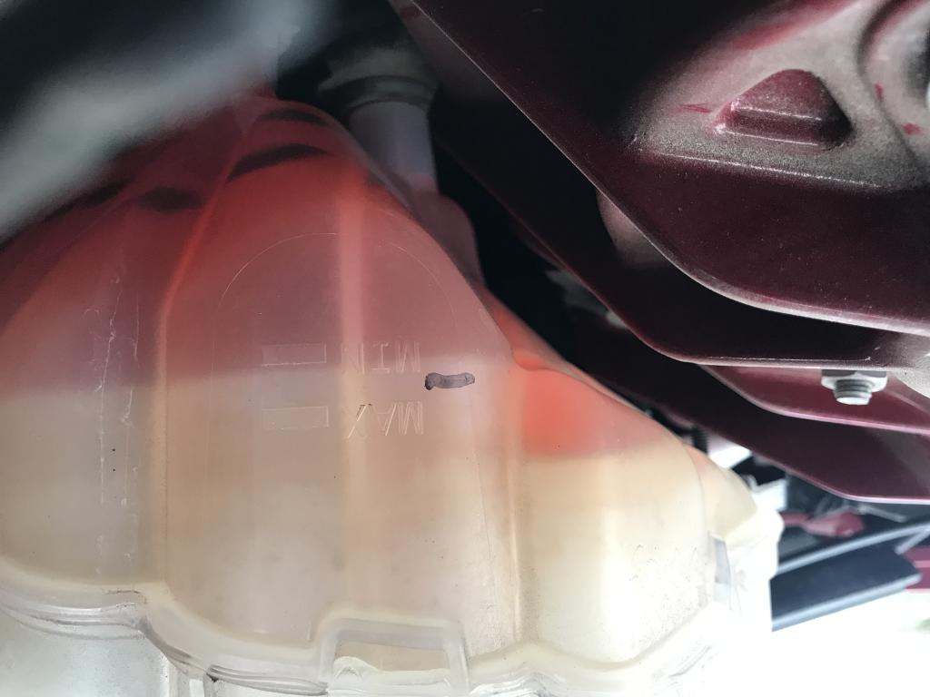

    Poniżej zamieszczam foto ilości jaka ubyła na przestrzeni 200kmKliknij obrazek, aby uzyskać większą wersję

    Ale widać że tu auto krzywo stoi...
