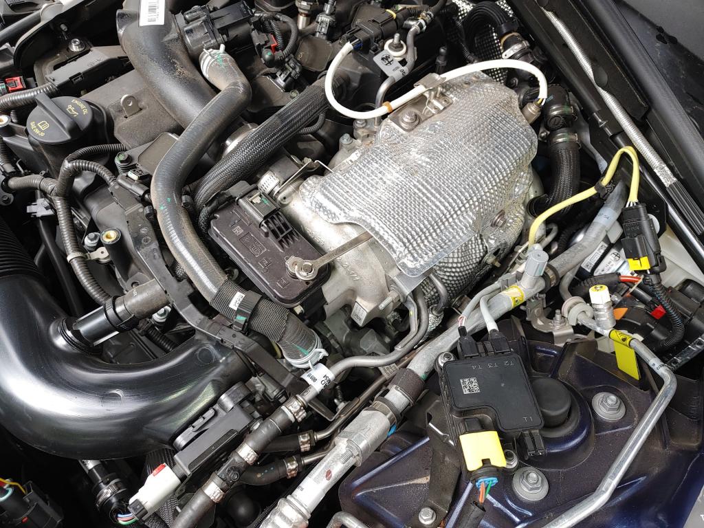

    Domyślnie Plyn chłodniczy na turbinie
Nazwa:	IMG_20210711_142245.jpg
Rozmiar:	52.0 KB
ID:	279653 Panowie przez to coś wywaliło mi płyn chłodniczy z tego mniejszego zbiornika po lewej stronie stojąc przodem do maski bylo to podczas jazdy. Całego zbiorniczka nie opróżnił zatrzymałem się dolałem wody. https://youtu.be/Sw2YouWdC1s

    O ile dobrze widać to nie są opaski fabryczne.

    Cytat Napisał Marek156/159sw Zobacz post
    Co sugerujesz?

    Opaski wyglądają na ori, to jest odpowietrznik, może nie był dokręcony, a może się rozleciał... Nie widzę czy na tym odpowietrzniku jest w ogóle ten "koreczek" , który się zakręca.

    Cytat Napisał Gregor-Wrocław Zobacz post
    Podeślesz mi fotę jak to wygląda u Ciebie?

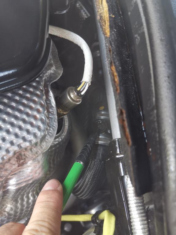

    Cytat Napisał Karol1 Zobacz post
    Proszę bardzo..Kliknij obrazek, aby uzyskać większą wersję
Nazwa:	My engine.jpg
Rozmiar:	179.1 KB
Rozmiar:	179.1 KB
    Jakiś większy jest ten odpowietrznik u Ciebie
    Nie widać dokładnie na Twoim zdjęciu ale wydaje mi się, że gdzieś zgubiłeś ten koreczek wkręcany w odpowietrznik.
    Twoin zdaniem ten przewód idzie do ściany grodziowej- a dokładniej do nagrzewnicy?
    Zamówiłem już ten odpowietrznik, który jest za turbiną. Odpowietrznik jest w jednym komplecie z przewodami.
